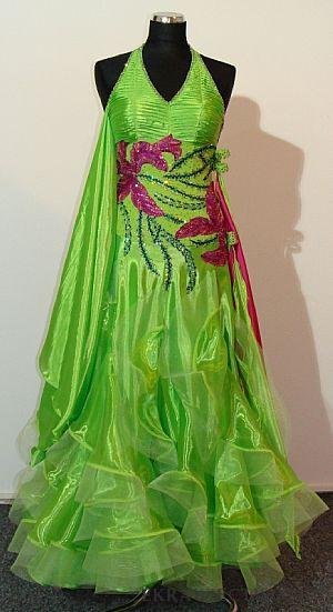

Aniu przez te kiecki które pokazałaś spać nie będę!!!Ale cuda!!!!I Ty takie szyłaś masz talent!!!Oj masz!!!
Zapomniałam dodać - używane taneczne A nówki szt - kosmos! ________________________________________________________
mi się ta zielona podoba i jedyne 5500 zł ________________________________________________________
Apetyczna Ania ________________________________________________________
Wszystkie są piękne. ________________________________________________________
Tylko jedna jest trudność: trzeba tańczyć rewelacyjnie, żeby móc je założyć
