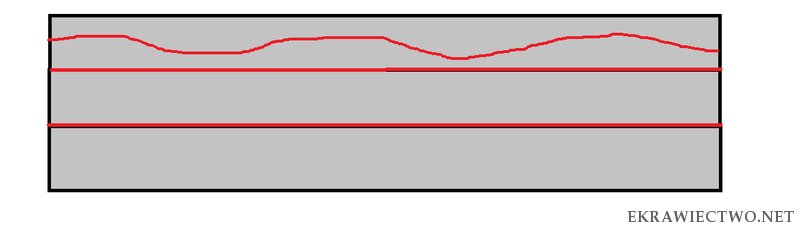

Gangreno, Podziwiam Twoje falbaniaste suknie. Szczególnie ta błękitna urzeka....Cz możesz mi powiedzieć jak uszyć takie falbany? Jak uzyskac taki efekt nierównych falban? Czy z koła czy pasów szyfonu? Chciałabym taki dół uszyć do sukni tanecznej córki. Szyfon zakupię tam gdzie polecałaś
Szyfon kilkukrotnie składam. Następnie tnę na pasy szerokości 2x szerokość falbany. Następnie ta długie pasy tnę wzdłuż na pół w falę. Upinam je tworząc kontrafałdy jedna przy drugiej. We wrześniu zeszłego roku szyłam kolejną falbaniastą spódnicę, może popatrzeć jak to wyglądało przeglądając notki z września: http://aleksandra-szyje.blogspot.com/2013_09_01_archive.html
W załączniku rysunek poglądowy na krojenie falban. ________________________________________________________
