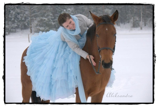

Sporo szyję z szyfonu, zwłaszcza dziesiątki metrów falban z tegoż szyfonu i wykańczam własnie na tej stopce. Obrzucam zygzakiem i wygląda to na prawdę dobrze. Idzie też bardzo szybko. ________________________________________________________
Dziękuję za kolejną opinię ________________________________________________________
http://ciuchotworstwo.blogspot.com/ - moje szycie i początki konstrukcji |
W tej sukience wszystkie falbany sa obrzucone drobnym zygzakiem na stopce do podwijania. Falbany się ładnie układają, nie są sztywne.
http://2.bp.blogspot.com/-GeslsGXNeMs/UQZme5M3n9I/AAAAAAAAD7I/gTvUiiH_TiM/s1600/005.png tak samo tutaj: http://4.bp.blogspot.com/-TxjHUmW0pJ8/UPpzCjfkuSI/AAAAAAAAD6k/BSN3bnKBphc/s1600/001.png Jeszcze dco do prasowania - spódnicę wrzucam do pralki na program dla tkanin sztucznych i delikatnych. Susze rozwieszoną. Jak chce odprasować to nie bawię się żelazkiem tylko wieszam w kabinie prysznicowej i włączam saunę parową. Po kilku minutach zagniecenia się rozprostowują. Wtedy wieszam w pokoju aby suknia doschła. Są minimalne zagniecenia, ale prasowanie 120 metrów falban przerasta moje możliwości a przede wszystkim cierpliwość. Błękitną suknię szyłam na starym łuczniku (tam mającym ponad 30 lat), czerwoną na maszynie Lidlowej Silvercrest. Nie miałam problemu z szyciem szyfonu. W razie czego służę pomocą, bo szycie szyfonu mam obstukane ________________________________________________________
Super te falbany w sukniach Ja też jak wykańczałam sukienki i spódnice z szyfonu zygzakiem, na początku nie miałam tej specjalnej stopki i tez super wychodziło. Ważny był dobry gęsty, nie za szeroki zygzak. ________________________________________________________
Jak nie miałam stopki do obrzucania to wsuwałam szyfon w szparę zwykłej stopki lekko zawijając tkaninę. Gdy maszyna złapała tkaninę to potem brzeg sam się rolował. Jednak stopka do podwijania znacząco ułatwia pracę zwłaszcza przy takiej ilości tkaniny do obrzucenia.
BTW szyfon poliestrowy dostępny na allegro w okolicach 4-7 zł/m praktycznie nie strzępi się na krawędziach. Od biedy można go nie obrzucać. Obrzucony jednak podkreśla krawędź falbany. ________________________________________________________
