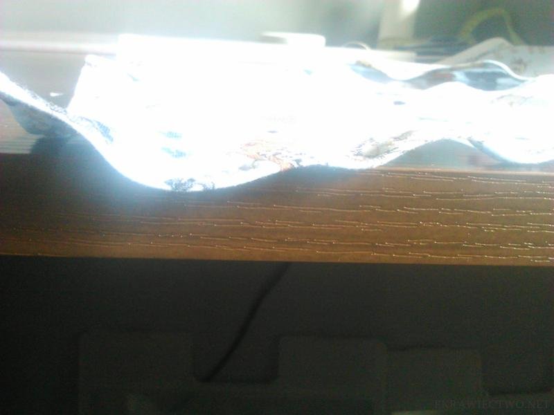

Podczas szycia bandamki ze 100% bawełny materiał się faluje. Gdy uszyłam drugą bandamkę wszystko było ok przy kolejnej znowu falowanie... Wszystko przy tych samych ustawieniach maszyny czyli niezbyt mocno napięta górna nić, delikatny docisk stopki ta sama igła, nici, itd. W czym tkwi problem ? chciałam zaznaczyć że podczas szycia nie naciągam materiału, pozwalam aby swobodnie przesuwał się pod stopką, załączam zdjęcie, materiału, które się pofalował (druga taka sama chustka, którą uszyłam już się nie falowała). Pomyślałam że chodzi o wykrojenie tkaniny. wykroiłam więc raz wzdłuż belki tak jak standardowo, później wszerz i dalej to samo. Co robię źle? (wykrojenie bandamki to tak naprawdę wykrojenie trójkątu , czyli skosów) Dziękuję za pomoc. --- Ostatnio edytowane 2014-07-03 13:33:36 przez Haffija --- |
Hmm to tak wygląda jakbyś naciągała ten materiał ale piszesz, że tego nie robisz.
Czy te bandanki szyłaś z tego samego materiału czy tą jedną pofalowaną z innego? A może podczas zaprasowywania brzegów naciągnęłaś tkaninę? ________________________________________________________
a czy to falowanie nie jest czasem po skosie? ________________________________________________________

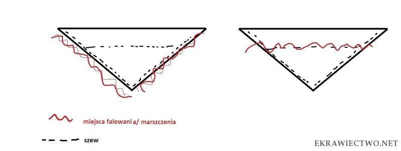

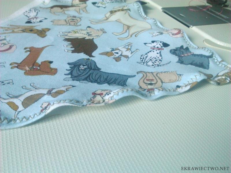

Załączam lepsze zdjęcie. Obie bandamki byłe szyte z tego samego materiału (niestety nie mam zdjęcia tej poprawnie uszytej), tylko każda z nich była wykrojona w innym kierunku. Może przyczyna leży w zaprasowaniu ? Najpierw skrapiam tkaninę , później prasuję z użyciem pary i od razu trójkącik idzie pod igłę. I falowanie dokładnie pojawia się po skosie. chociaż czasami na brzegach nie wystąpi , a wystąpi "po środku". załączam prowizoryczny rysunek na paincie

Za duży nacisk stopki był. "Przyklepałaś" to szwami - szyjąc.
No i jest to zdrowy, prawidłowy objaw. Nacisk stopki niewiele ma do rzeczy. Stopień falowania zależy od gęstości tkania materiału.
Niektóre materiały falują się mniej, inne - bardziej. Ale jest to normalne. Gdybyś na rysunku zaznaczyła, który z brzegów był krojony po skosie - to już byłoby na 100 % pewne. Trochę pomaga szycie na zasadzie "od szerszego do węższego" - czyli w kierunku od szpica do jego podstawy, jeśli podstawa jest skrojona zgodnie z nitką wątku albo osnowy. A jeśli zależy ci na idealnie prostych brzegach - to najpierw wykonaj tzw. "stay stitch", który z braku polskiego odpowiednika nazywam szwem stabilizującym. Czyli - przeszyj brzeg maszyną ustawioną na długi ścieg i potem lekko ściągnij nitkę z bębenka - do momentu zanim zacznie marszczyć materiał. Zwiąż końce nitek. Szew utworzy rodzaj "kręgosłupa", który utrzyma nitki materiału w ryzach. Teraz możesz zaprasować brzeg do podłożenia i podłożyć go. Ania ________________________________________________________
