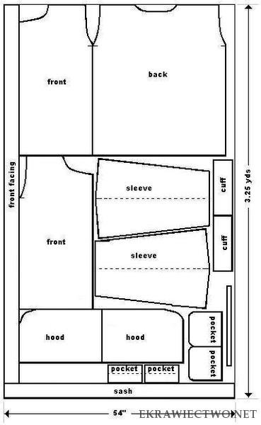

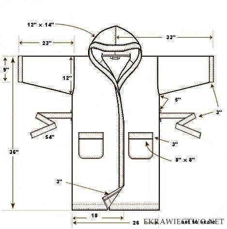

Dzień dobry wszystkim. Mam wielką ochotę na uszycie płaszcza. A ponieważ byłby to mój pierwszy płaszcz, nie porywam się na jakiś trudny model tylko wybrałam płaszcz szlafrok. Znalazłam jak najprostszy wykrój i zabieram się do roboty. Tylko.... To bardziej schemat niż wykrój. Ale mam problem z rękawami. Wiem, że mogłabym uszyć je bez podkroju pachy, tak na prosto, rękaw wykroić w formie trapezu. I byłoby bezproblemowe szycie, ale myślę, że zbyt nisko miałabym szew łączący rękaw i ramiona. Mogłabym też przenieść podkrój pachy i główkę rękawa z jakiegoś gotowego wykroju z burdy. Rozwiązania mam dwa. Intryguje mnie jednak jak zrobić rękaw przedstawiony na schemacie. Nie jest to typowy rękaw z główką mocno zaokrągloną, podkrój pachy też płytki taki. Da się to jakoś zrobić bez wykroju? Tak na oko? Mogę liczyć na pomoc z Waszej strony?
Masz tam wszystko rozrysowane i wymierzone. Czyli - tak "pół na oko". Ale - ten rękaw też będzie miał mocno obniżoną linię nasady.
Na zdjęciu masz zwykłe kimono, czyli przednia część rękawa krojona z razem z przodem a tylna razem z tyłem. Kaptur też został skrojony razem z przodem. Taki płaszcz żeby nie wyglądał jak szlafrok wymaga miękko układającej się mięsistej i bardzo dobrej jakościowo tkaniny. więc może idź w tym kierunku.
Dzięki Aniu. Wiem, że to pół na oko i o tę nieszczęsną połówkę wszystko się rozbija. Jeśli podniosę główkę rękawa o np 2 cm to znaczy, że ramionom mam zabrać 2cm? Czy to dobre myślenie? Mam wełnę, dosyć miękką, chyba się będzie dobrze układała. Agaaffek, zaskoczyłaś mnie tym kapturem ciętym razem z przodem. Jakoś nie zwróciłam na to uwagi. Bardziej przyglądałam się schematowi niż zdjęciu. Ta opcja u mnie odpada, bo nie umiem czegoś takiego skroić, a wykroju nie mam. Rekawów kimonowych też nie bardzo chcę. Na razie zamiast brać się za nożyczki intensywnie myślę nad tym wszystkim;)

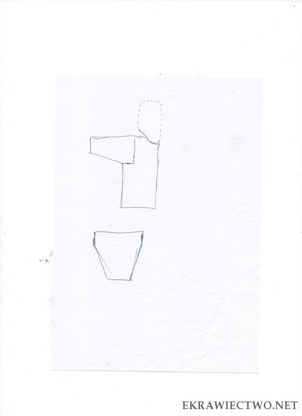

Namazałam szkic płaszcza i rękawa - rysować to ja nie umiem :-)
Od razu narysowałam Ci, jak wygląda przód krojony razem z kapturem. Wysokość kaptura wyznacz sobie owijając głowę wkoło twarzy choćby kawałkiem materiału - czy chcesz bardziej zwisający po bokach czy mniej, a skośna kreseczka za kapturem ma długość połowy podkroju szyi z tyłu.
Jak widzisz, brzeg kaptura i płaszcza to jest jedna linia - wygodne do ładnego wykończenia, Ja miałam materiał z dwiema stronami "prawymi" - gładki po jednej, krata po drugiej. Dodałam w trakcie krojenia chyba z 10 cm szerokości i wywinęłam kratę na gładką stronę. Tak samo wykończyłam dół i rękawy. Szwy szyłam "po francusku" ;-), tylko ten przy kapturze wykończyłam lamówką. Miałam dwustronny płaszcz.

Tak mi cos chodziło po głowie, że to taki typ rękawa , ale nie byłam pewna. Baaaardzo dziękuję. Po raz pierwszy ktoś narysował coś specjalnie dla mnie:)))
