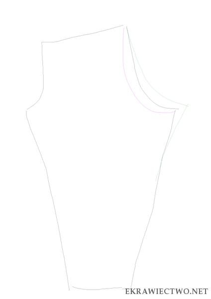

Potrzebuję pomocy w konstrukcji wykroju na legginsy. Właściwie mam już przygotowany (tak mi się wydawało), ale zdaje się, że poległam na kroku... :/ Mianowicie jak usiłuję wyrysować łuczek na pupę (w wykroju tyłu), to o kilka cm zmniejsza mi się talia wykroju. I tu pytanie do Was, czy w takim razie powinnam dodać te cm od zewnętrznej strony wykroju, żeby mi się zgadzał wymiar? Jeśli tak, to jak poradzić sobie z połączeniem różnych krzywizn tego samego boku legginsów (przodu i tyłu)? Z przodu ta sytuacja nie jest ta problematyczna. Błagam, powiedzcie, że wiecie o co mi chodzi ![]() ![]() Dzięki! ![]() |

Krzywizna pośladków nie ma nic wspólnego z obwodem talii! Typowe legginsy są szyte z dwóch połówek, bez szwów bocznych. I przeróbka ich polega na ściągnięciu, bądź naddaniu centralnego szwu tylnego, aby dopasować je do krągłości pośladków. Na pobieżnym szkicu na czerwono zaznaczyłem zmniejszenie - nie zmieniasz obwodu talii i wysokości podkroju krokowego. Na zielono zaznaczyłem powiększenie, jeśli ktoś ma kuperek, jak Kim. ![]() Jeśli masz jakiś nietypiczny wykrój na legginsy, w których są również szwy boczne - można wyśrodkować zebranie pomiędzy tylnym szwem i bocznym, na biodrach. Najpierw jednakowoż zalecane jest przymierzenie sfastrygowanej dzianiny, aby uniknąć "worków" pod kuperkiem. ![]() ________________________________________________________

![]() Moje będą łączone po bokach od zewnętrznej i wewnętrznej strony. Tutaj jest coś, co i mnie wyszło: http://www.papavero.pl/images/fotki/SJP/sjp386/w_sie_14_01_rozkroj.jpg ![]() Czy mógłbyś podrzucić jeszcze raz to, o czym pisałeś, że pozaznaczałeś na zielono i czerwono? Może to mi podpowie, a wydaje mi się,że coś nie wskoczyło ![]() |
Na czerwono oznaczyłem zebranie pośladków, a na zielono - naddanie krzywizn.
Przepraszam!!! Nie załączyłem obrazka! Ale jestem zakręcony... Jak dom ślimaka... ![]() --- Ostatnio edytowane 2014-10-09 21:34:24 przez Zibiasz --- ________________________________________________________
