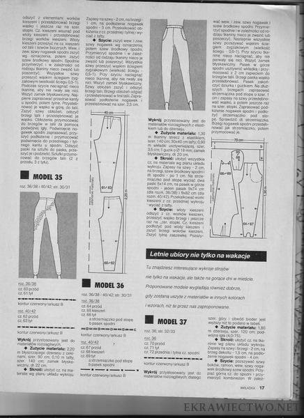

Nitka22 dziewczyny Ci dobrze radzą, albo weź gotowy wykrój (czeremcha) albo zrób konstrukcję od początku (agaaffek) i później modeluj je według własnych potrzeb. Już kilka razy w tych wpisach pojawiła się odpowiedź na Twoje pytanie, spróbuję Ci to wyjaśnić w jednym zdaniu. Spodni, czy to legginsów czy szerokich boyfriendów nie uszyjesz z czterech takich samych części, ponieważ (jak już to było wspominane) pupa jest bardziej wystająca niż Twoje podbrzusze, co za tym idzie podkrój pupy ( które nazywasz łuczkami) musi być jakby dłuższą "skocznią"

Z szyciem spodni jest podobnie, jak z myciem okien - ciężko się zabrać do tej roboty, ale kiedy już się zabierzesz, to okazuje się, że zabrała ledwie parę minut... ![]() W spodniach najbardziej upierdliwy jest rozporek i wszywanie paska, ale w przypadku legginsów te rzeczy odpadają. Czyli - do dzieła! ![]() Załączam formy podstawowe na legginsy, które teraz musisz tylko zmodyfikować do swoich wymiarów, a najważniejsze są: - obwód talii; - obwód bioder; - stan (od przodu paska do węzła krokowego); - podkrój tyłu (od paska do węzła krokowego); - wewnętrzna długość nogawki. Pamiętaj przy tym, aby tył był wyższy od przodów. Przez ostatnich kilka lat była moda na pokazywanie stringów przy nachyleniu i wykroje były zaniżane na krzyżu. Moje formy pochodzą z wcześniejszych czasów - to Brigitte z 1991 roku. A najlepiej - weź swoje ulubione spodnie, w których czujesz się najlepiej i je pomierz dokładnie, a następnie ujmij od wymiarów poprawkę na rozciągliwość stretchu, z którego będziesz szyła, czyli pomniejsz formy o 1-2 cm. Górna forma to tył, a dolna - przód. ________________________________________________________
