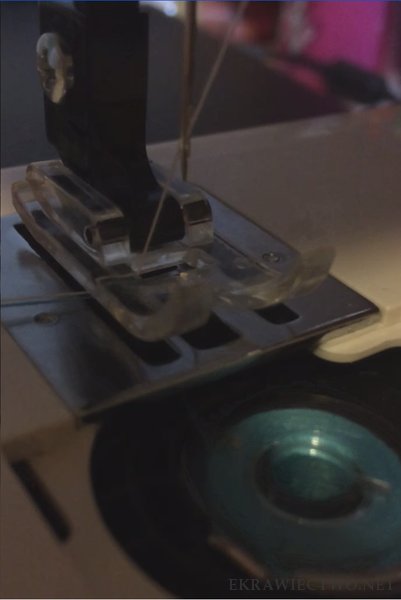

Może ktoś wie, czemu tak mi się robi? Jestem początkująca
Obie nitki z góry i z dołu powinny być przytrzymane z tyłu za stopką. Spróbuj i napisz czy jest poprawa. Na pewno ktoś pomoże.
I jeszcze jedno - nitka z bębenka powinna zostać wyciągnięta górną nitką na wierzch - wtedy wystaje przez otwór w płytce ściegowej. I dopiero teraz obie nitki układasz pod stopką i przytrzymujesz na początku szycia. Fides --- Ostatnio edytowane 2014-10-25 16:28:52 przez Fides --- |

A teraz tak: Nawlecz ponownie górną nitkę. Stopkę do nawlekania górnej nitki podnieś, wtedy talerzyki naprężacza otwierają się i wtedy nawlekana nitka ma szanse trafić pomiędzy nie prawidłowo. Ustawiaj naprężenie na opuszczonej stopce. Ustaw na 4, to zazwyczaj standardowe ustawienie, takie po środku, instrukcja na pewno podpowiada w tej sprawie. Na zrzucie z filmu widzę dwie nitki, czyli prawidłowo. Czy szyłaś na tej maszynie już wcześniej? PS. Tu jest podobny wątek, zobacz, może coś podpowie. --- Ostatnio edytowane 2014-10-26 08:55:33 przez Fides --- |

Typowy objaw źle założonej górnej nitki /jak pisze Fides - podnieś stopkę!/.
Stopka nie była podniesiona, nitka nie wsunęła się w naprężacz - maszyna sama nie ma szansy tego wyrównać. Ania ________________________________________________________
