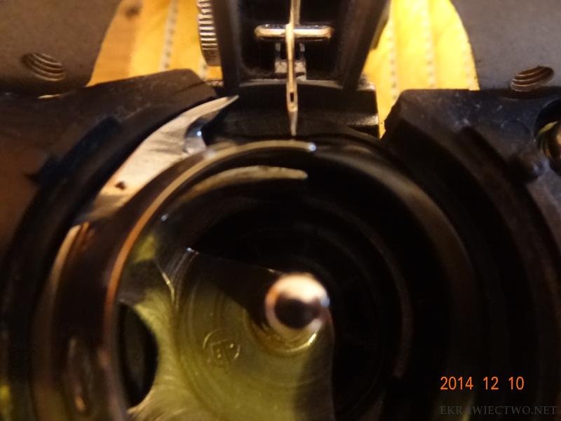

igla idzie do gory chwytacz jest za daleko

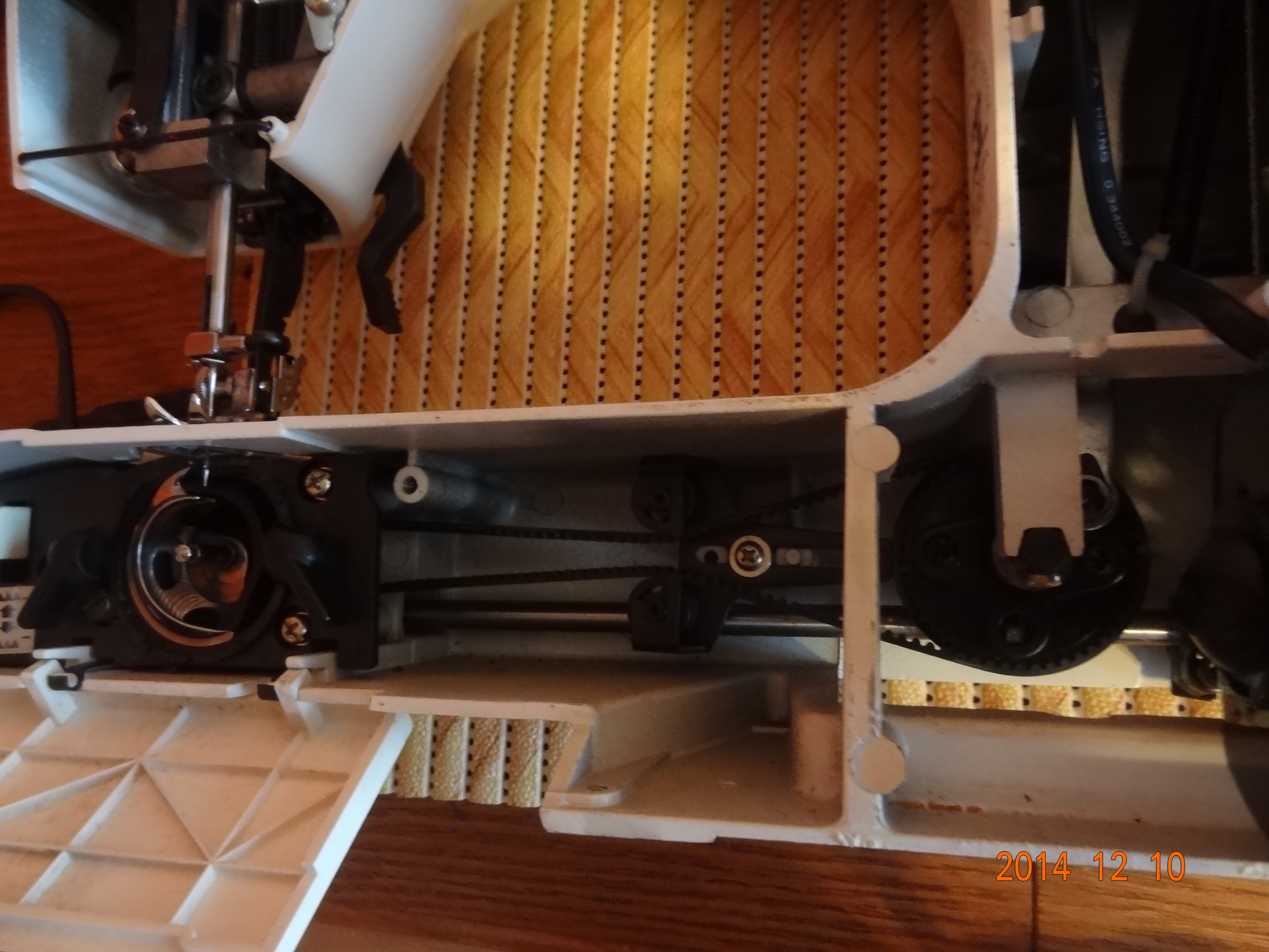

a na drugim zdjeciu jest dol i tam wlasnie niewiem gdzie poluzowac aby przestawic chwytacz

Zdjęcie w załączniku nic nie daje, w ważnym miejscu jest widoczna tylko czarna plama. Z tyłu za chwytaczem, w jego osi obrotu są zębatki przekładni kątowej - do regulacji chwytacza jedna z nich powinna być odkręcona/zluzowana.
