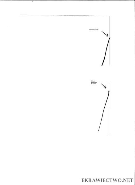

Myślę, że Starucha ma na myśli dodanie tego 1 cm _wewnątrz_ zaszewki, tak żeby szyć ją po linii, która wyznacza na wykroju jej przebieg.
Pomaga też szycie nie linią prostą, a łukiem dochodząc do czubka zaszewki. Im bardziej "stroma" linia zaszewki /im większy kąt między linią złożenia materiału, a linią zaszewki/, tym dłuższym łukiem zaszewka powinna się kończyć.
Ups, napisy wyszły niewidoczne. Na górze jest "nie w ten sposób", a na dole - "łukiem dochodząc do końca".

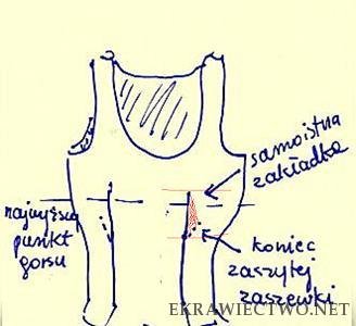

Też narysowałam rysunek. Pismo obrazkowe górą :D
Sytuacja wygląda właśnie tak - końce zaszewek (przerywana linia) giną w samoistnie utworzonej fałdzie materiału, która kończy się nad linią gorsu (czyli wedle podręczników za wysoko).
Wszystko już leży pięknie, dekolt, pachy, tył, tylko te zaszewki z przodu są takie oporne :D Może po prostu takie cięcia nie są dla mojej figury i tyle.
