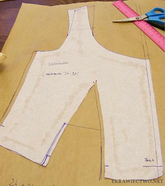

Czy jest jakaś graniczna głębokość zaszewek, po której nie da się gładko ich zaszyć - tak żeby nie było "dzioba"? Męczą mnie strasznie, bo wciąż się nie układają. Wydłużenie nie bardzo wchodzi w grę, bo nie ma na to miejsca - szew wjedzie na środek gorsu a wedle książkowych autorytetów powinien kończyć się ok. 3cm poniżej najszerszego miejsca.
Przychodzą mi do głowy trzy opcje:
- dorzucić drugą parę zaszewek (widziałam coś podobnego u Zofii Hanus)
- dorzucić zaszewkę piersiową, która przejmie część objętości
- nie doszywać zaszewki do końca i zrobić z niej kontrafałdę
Zdjęcie tylko poglądowe, chodzi o pokazanie wykroju. Obecnie zaszewki są głębsze i zaczęły sprawiać kłopot.
bardzo gleboka ta zaszewka,wiec nie dziwie Ci sie ze wychodzi ''dziobek''
ja bym zrobila wezsza i druga obok,wtedy ladniej sie dopasuja
Zdecydowanie - mniej zaszewki, a lepiej wymodelować na szwie bocznym. Tak myślę.
Na zdjęciu zaszewki jeszcze nie ruszałam poza przesunięciem jej lekko na bok :D Głębokość autorstwa Burdy (model z marca bodajże). Niestety po dłuższej pracy stwierdzam, że cała konstrukcja to tragedia - ramiona były jak na przysłowiową niemiecką pływaczkę a zaszewki były zbyt płytkie i podkrój pachy odstawał ukazując oczom ludzkim pół stanika. Aha, i pomimo, że model dla małych kobietek to były za długie i właziły na biust.

Na czym stanęło? robisz zaszewkę gorsową? ta pionowa, już tutaj na zdjęciu jest bardzo głęboka...

No więc wyszłam z domu na spacer z psem, usiadłam na ławce z książką Hanus, przewertowałam raz jeszcze, poopalałam ramiona, pomedytowałam... no i zrobię raczej klasyczną zaszewkę gorsową, choć miałabym ochotę pokombinować z bardziej fantazyjnym wyprowadzeniem :D np. z boku od talii. Tylko to już by wymagało więcej czasu, przede wszystkim sprawdzenia na figurze, co to daje pod względem dopasowania i ewentualnie wyszczuplania/poszerzania :D W tej chwili wolę postawić na sprawdzone rozwiązania, bo zaczynam się spieszyć (chcę założyć sukienkę na imprezę rodzinną za tydzień) ale jak już odszyję bazę i wszystko będzie tip top, to wtedy na pewno będę realizować kolejne pomysły :)
EDIT: zaszewki gorsowe nie pomogły :beczy: choć ładnie się kończą (wszystkie), ale cały przód wisi... między biustem a talią zrobił się luźny worek... jak to zgubić? drugą parą pionowych zaszewek? arrrrrrrghh
