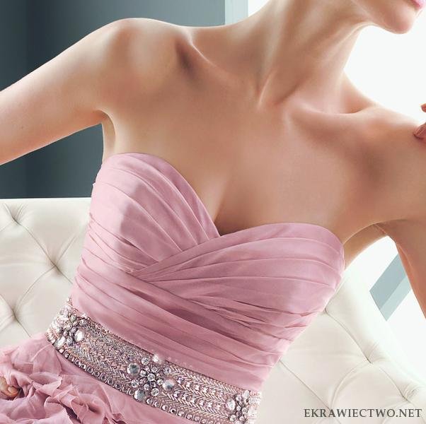

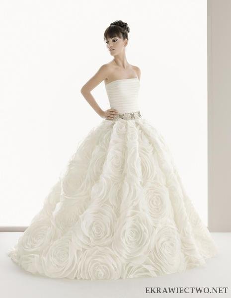

Jak napisałam w wątku powitalnym, szyję suknię ślubną dla córki. Góra ma być taka:
dół:

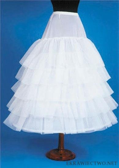

Halka:
Góra:
Góra będzie miała obniżony stan - tak około 7cm poniżej talii. Niekoniecznie musi być wykończona w serduszko. Może być prosta. I tu kilka moich pytań dotyczących gorsetu. Czy słusznie główkuję?
1. Szyję spód gorsetu z jakiegoś materiału o gęstym splocie.
2. Do tego doszywam fiszbiny (Rigilene 12mm).
3. Szyję wierzch gorsetu, nie zszywam przodu z tyłem.
4. Na wierzchniej warstwie upinam udrapowany materiał.
5. Zszywam wierzchnie przody z tyłem.
6. Zszywam wierzch gorsetu ze spodem.
Ale jak udrapować tkaninę wierzchnią, żeby ładnie się układała? Czy kolejne pliski przyszywać?
Halka:
Dół sukienki uszyty z 1/2 koła.
1. Czy halka też powinna być z 1/2 koła? Wydaje mi się, że wtedy sukienka "stanie dęba"
2. Czy pierwsza od góry falbana powinna być wszyta dokładnie tam gdzie zaczyna się karczek sukienki?
3. Na moje oko falbany są długości ok. 40cm, wszyte co ok. 20cm
4. Jak bardzo wmarszczyć falbany. Czy długość materiału 2x obwód w miejscu wszywania wystarczy? Mam sztywny tiul halkowy
Dokładnie tak, jak napisałaś. Przyszywałabym paski ;-) Tak łatwiej ;-)
Wystarczy trapezowa.
Niżej. Tak, jak halka ze zdjęcia. Żeby nie pogrubiała.
Wystarczy, bo się podniosą na kolejnych warstwach.
Ale to tylko moje zdanie ;-)

Dzięki Czeremcha za wszystkie rady. Pomysł z paskami genialny.
Dokładnie tak, jak napisałaś. Przyszywałabym paski ;-) Tak łatwiej ;-).....
dodam od siebie że kroiłabym je po skosie, ale to raczej oczywiste :)
jeśli dobrze rozumiem góre sukni chcesz uszyc dokładnie taką jak na pierwszym zdjęciu, czyli suknia kolorowa, piszesz coś o paskach ale wyglada mi to troszke inaczej. nalezy skroic materiał po skosie i układac kolejno fałdki mocując je do bazy gorsetu. najpierw upinasz materiał na biuście, następnie drugim kawałkiem materiału upinasz częśc od pasa do lini pod biustem będziesz mogła wtedy przykryć koncówki tkaniny która upinałaś na biuście. jeśli chodzi o górę białej sukni jak najbardziej mozesz to zrobić za pomoca paseczków

Dzięki Vanessa. Tak zrobię.
Suknia będzie biała, nie różowa. Czekam z niecierpliwością na kamyczki do paska - będę sama robić. W sklepie Yeda mają piękne taśmy, ale cały pasek kosztowałby mnie 620 zł. A to dla mnie trochę za dużo.

ja padam jak widze te piękne szrokie doły sukni
mam takie pytanko skąd wziąć takie wykroje
