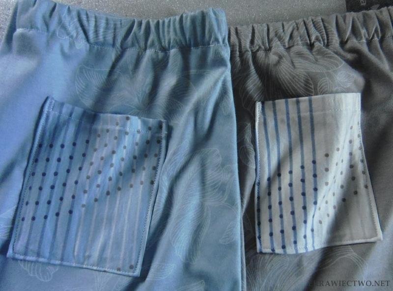

Dzięki, Gosiu. Trochę zbyt szalone wzory jak dla mnie, ale chciałam wypróbować wykrój i jestem zadowolona.
Brawo Aga!Kieszenie to dość trudny orzech do zgryzienia a Ty je odszyłaś!
Trinny, dzięki. Teraz usiłuję skończyć te spodnie. Jakoś za wąskie wyszły i poprawiam.

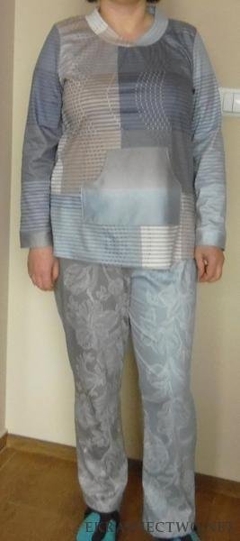

Piżama z dwóch dzianin z ponoć egipskiej bawełny. Jest bardzo miła w dotyku. Nie planowałam góry takiej sztukowanej, ale kupiłam najpierw pół metra na próbę, a potem dokupiłam drugie pół i tak wyszło. Żeby tworzyło całość kieszenie i mankiety są z tego innego materiału.

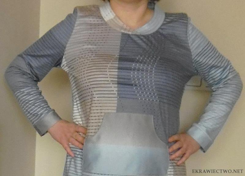

Jakoś dziwnie i źle układa mi się pacha z przodu, część przodu nad biustem. Nie tylko zresztą tu, tak często. Czemu tak jest? Bardziej podciąć pachę? --- Ostatnio edytowane 2015-01-13 10:04:03 przez AgaM --- |
Piżamka "kangurek" tzn z kieszenią na brzuszku. W takiej piżamce możesz śmiało wyjść na ulicę jak to robią chińczycy
A na poważnie, to mi się bardzo spodobało łączenie wzorków. Wygląda jakby tak miało być. Jak materiał milusi, to ja byłabym z takiego nocnego stroju bardzo zadowolona. Ola |
Dzięki, Ola.
Lubię takie kieszenie w strojach domowych. Ale dopiero na zdjęciu widzę, że optycznie powiększa brzuch przez ten inny wzór. No trudno. |
przy różnych wykrojach - to masz dowód na to, że to nie

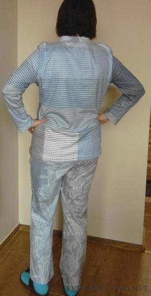

Przede wszystkim - podnieść ramiona, wyznaczyć inny kąt. Powinno być mocniej opadające. Skoro problem powtarza się przy różnych wykrojach - to masz dowód na to, że to wynika z budowy twojego ciała. Na zdjęciu, na którym wzięłaś się pod boki - ramiona i twoje, i piżamki podniosły się do góry i fałdy zniknęły. Obniż skos ramienia o jakiś centymetr - półtora i o tyle samo podkrój głębiej pachę w korpusie piżamki - żeby główka rękawa znów pasowała do wykroju pachy. Ania ________________________________________________________
