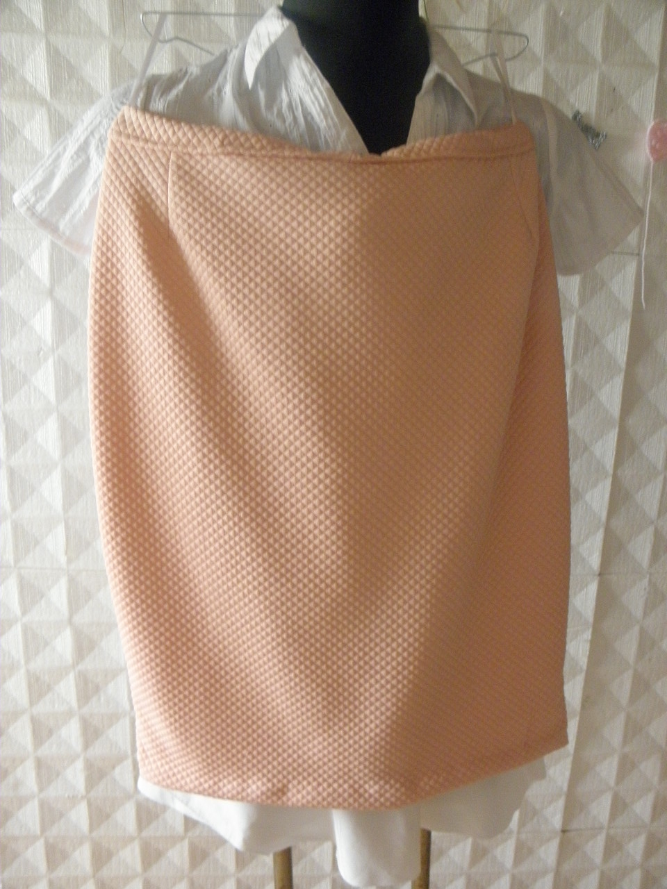

Mam jako początkująca "głęboki problem":)
Kupiłam sobie materiał nazwany pikówką,uszyłam z niego spódniczkę na podszewce.Trochę zagapiłam się z zamkiem ale wyszło na ocenę dobrą.Nawet podszewka "się"wpasowała .Problem mam z podłożeniem.
Podłożyłam nałożyłam i żle to wygląda.Odznacza się podłożenie mimo,że cieniutka igłą i nitką podkładałam.Jest grubo.
Wiem,że pytanie banalne bo pewnie jest sposób ale nie wiem jaki:(
Wykończ podłożenie tasiemką. idealna byłaby "staromodna" tasiemka tkana skośnie /nie jodełka bawełniana, bo będzie za mało plastyczna i nie lamówka ze skosu/. Dawno już nie widziałam charakterystycznych wiskozowych, luźno tkanych tasiemek...
Z braku laku użyłabym lamówkę ze skosu. Dolny zapas spódnicy skróciłabym do 1 cm i tak zaprasowałabym, przyszyłabym do niego odwiniętą lamówkę /czyli szyjąc przez jedną warstwę lamówki, nie przez lamówkę złożoną/ na szerokość zaprasowanego podłożenia lamówki - czyli ok. 0,5 cm, a następnie górny brzeg lamówki przyszyłabym ręcznie. Takie podłożenie będzie cieńsze, a co ważniejsze - nie będzie miało tendencji do usztywniania, jak to się dzieje z pikowaniem. Nawet laserowym.

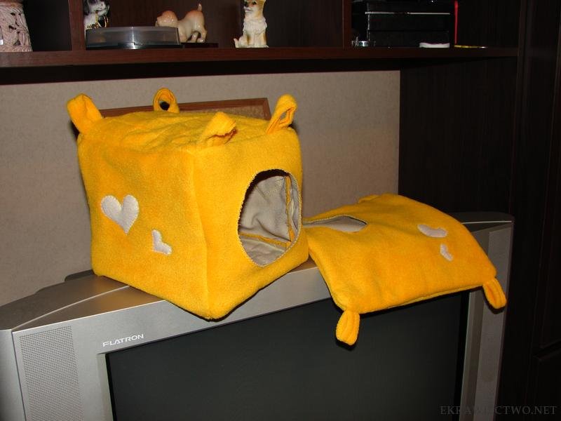

Witam ;) Jestem tu nowa i zarejestrowałam się z małym zapytaniem ;) Nie szyję ubrań itd. Lubuję się raczej w mebelkach dla zwierząt . Szyje od baaardzo niedawna . A problem jest taki : Mam zamówienie od koleżanki żeby uszyć jej domek dla kota w kształcie kostki takiej jak szyje się domki dla gryzoni . Ma to być uszyte z polaru . A ja nie wiem czym wypełnić takie "legowisko" w taki sposób by cała konstrukcja była stabilna ale też mięciutka . Wymiary boków tego domku to ok 45x45 cm. Jest to dla mnie wyzwanie ale chciała bym stawić mu godnie czoła ;) Pomożecie mi ? Proszę o szybką odpowiedź . A może polecicie inny materiał ale taki by był mięciutki i wygodny dla kotka.
Z góry dziękuję .
Załączam zdj domku kostki dla szczurków na podstawie którego ma być zrobiony domek dla kotka ;)
Najprościej i najtaniej wypełnisz legowisko ociepliną/ocieplaczem do kurtek i płaszczy (dostępne w większości sklepów i hurtowni z tkaninami). Możesz też wykorzystać ścinki z polaru, z którego będziesz szyć.
ja usztywniłabym to po prostu tekturą, taką jak stosuje się np podczas remontu do zabezpieczenia podłogi. Jest cienka i sztywna. O ile się nie mylę nazywa się tektura budowlana.
A może ta pianka tapicerska 1cm ? Może była by dobra ?
Wszystko co miękkie się nada :), choć ja osobiście wybrałabym coś bardziej "plastycznego"
No właśnie do wypełnienia musi być coś stabilnego ale za razem miękkiego ;p Muszę kombinować eh ..
Może to Ci coś pomoże albo zainspiruje :)
