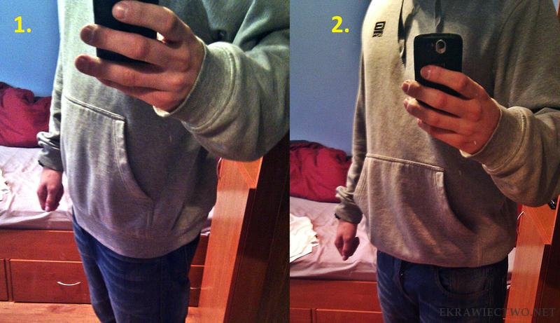

Co prawda potrzeba nie krawiecka, ale może ktoś mógłby mi pomóc.
Otóż posiadam bluzę, w której podwija mi się nagminnie ściągacz i stwarza brzydkie wrażenie wizualne (dla mnie).
Chciałbym, aby bluza wyglądała ciągle jak na zdjęciu nr1, a niestety wygląda jak na zdjęciu nr2.
Czy jest jakiś sposób, aby poluzować ten ściągacz, lub całkowicie go rozpruć?
Proszę o pomoc!
Pozdrawiam!
Bluza
Poluzować - raczej nie. Można go wypruć, bluza będzie jednak wtedy zupełnie prosta - i krótsza.
Można go wymienić dobierając podobny odcień ściągacza - trudne do zdobycia, ale nie nieosiągalne.
Można doszyć plisę z dresówki - nie ściągaczowej, łatwiejsze do zdobycia.
Można ew. zrobić rozcięcia w ściągaczu po bokach - wykańczając jakąś pliską z dresówki, ale to może trochę dziwnie wyglądać.
Jest na to chyba sposób, ale to wymaga precyzyjnego szycia ręcznego;
trzeba spód ściągacza podszyć do wierzchu w taki sposób, aby nie było widać ściegu i spód "naddać" wobec przodu o jakiś centymetr. Przesycie powinno być na mniej więcej 1/4 - 1/3 wysokości ściągacza od dolnej krawędzi.
Powinno zadziałać, bo kiedyś miałem podobny problem.:)
Prawdopodobnie problem bierze się ze zbytniej różnicy długości spodu i wierzchu ściągacza na linii wszycia.

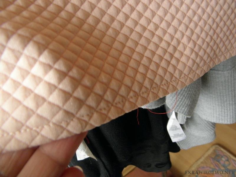

Aniu, dziękuję za podpowiedż.
Popatrzyłam jak jest w sklepowych ubraniach i tak zrobiłam.Jest ok.
Ta czerwona nitka od innej spodniczki
Banalnie proste :-) Czasem najoczywistsze rozwiązania są najlepsze!

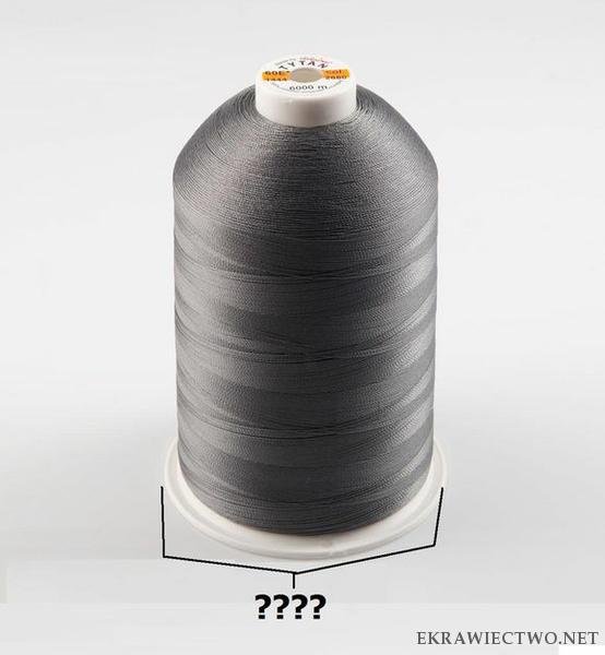

Pytanie.
Czy nici Ariadna Tytan 60e w nawojach 6000m są na tych samych koszyczkach co 1000m ???
Jeśli nie to czy ktoś byłby tak miły i zmierzył średnicę (foto poniżej).
Ale z zdjęc wynika że raczej na takich samych...
Kombinuję sobie właśnie stojak na dwie szpule i chciałbym aby akceptował także te większe.

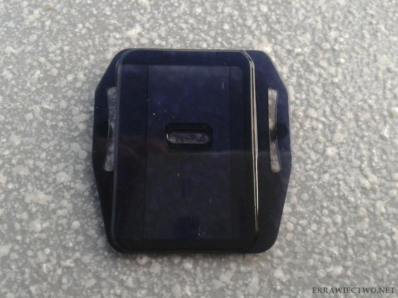

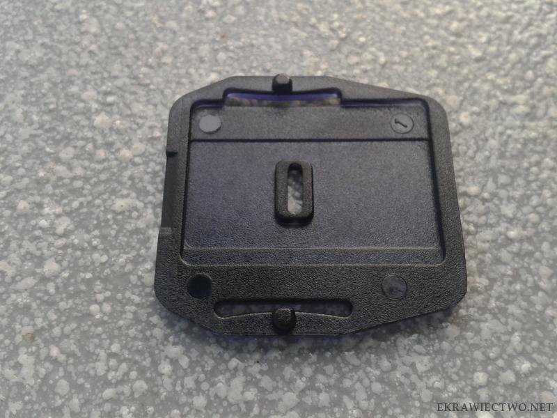

A nie masz w akcesoriach do maszyny takiej plastikowej nakładki na transporter?
Mowa szczera trwa wiecznie,
lecz fałszywa tylko chwilę.
-Salomon-
Black_candy,
Opowiem Ci, bo mnie autentycznie rozbawiłaś pomysłem przesuwania "odnóżami" tego co byś pikowała. Pomysł z rozebraniem maszyny jest też niezły.
W maszynach, w których nie ma wyłączanego transportera, zakrywa się go płytką plastikową pod warunkiem, że jest taka opcja. W instrukcji oznaczona jest literą "k" strona 6.
Fides
--- Ostatnio edytowane 2014-06-06 19:18:52 przez Fides ---
Może wystarczy osłona ząbków transportera? U mnie wygląda to tak, może Twoja maszyna ma coś podobnego?
Edit: Ha, widzę, że już mnie dziewczyny ubiegły ;-)
