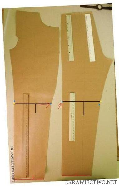

Skoro to jest punkt styczny połącz go z drugim punktem i sprawdź czy nitka prosta jest prostopadła. Powinna być. Zresztą Czeremcha wyżej pisała, aby według tej nitki prostej przenieść na druga stronę punkt styczny - ale skoro on tam jest... To tyle co miałam na ten temat do napisania.
Z jeansem trzeba powolutku, bez gnania na maszynie. Na zgrubieniach ręcznie przeprowadzaj maszynę.
Pomyślności.
Fides
PS.

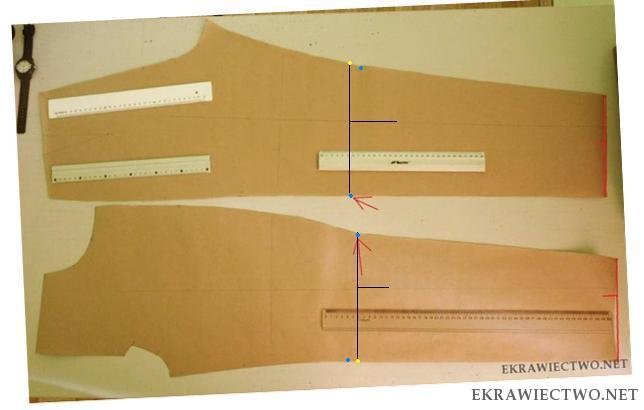

W załączniku jest zdjęcie z przeniesionymi punktami według instrukcji Czeremchy.
Niebieskie punkty to te, które zaznaczyłeś przy rysowaniu wykroju. (Może przy rysowaniu coś się przesunęło?)
Żółte punkty to "nowe punkty styczne" po przeniesieniu ich według nitki prostej.
Następne spodnie uszyłabym, ale próbne.

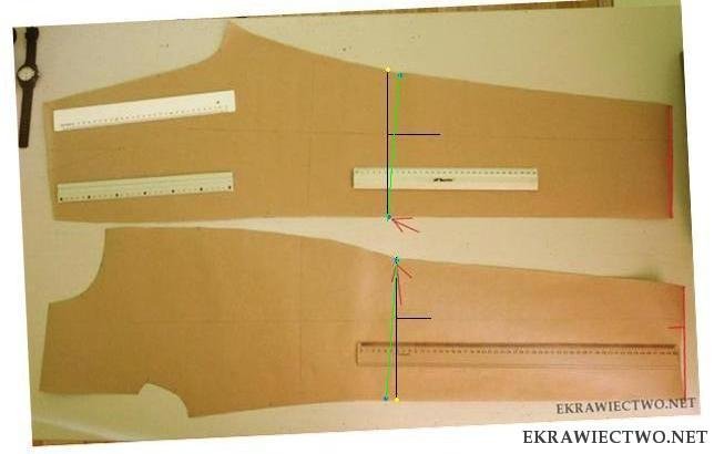

zielona kreska połączone punkty styczne wg ZK to samo co obok - inny widok punkty styczne przeniesione na drugą stronę wg instrukcji Czeremchy

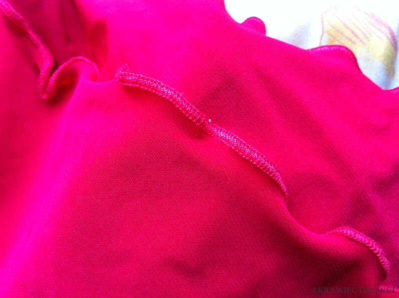

Dysponuję maszyną do szycia Elna 2130 i overlockiem Elna 664 PRO
Czy przy pomocy którejś z nich mogę wykonać takie obrębienie elastycznej dzianiny jak na zdjęciu poniżej?
Siedzę nad overlockiem i jak tylko zmienię jakieś parametry względem tych domyślnych programów, które ma, to zaraza zaczyna mi się plątać/zrywać któraś nić i jest porażka. Raz udało mi się na programie 7 uzyskać względnie gęsty splot szycia i jako obrębienie brzegu nawet nie wyglądało tragicznie. Ale chciałabym, żeby moje spódnice wyglądały profesjonalniej.
Liczę bardzo na czyjeś sugestie.
Pozdrawiam
Costurera in spe
to jest merezka lub scieg rolujacy
nie kazda maszyna to ma
zobacz w instrukcji
wyczytalam ze ma
wiec musisz zerknac w instrukcje

Tak na próbę spiąłem szpilkami papierowe wykroje wg. podanych wskazówek.
Jeżeli taka próba jest miarodajna to jest git.
Fides - tyle tych spodni "próbnych" już było że czas najwyższy na jakieś finalne.
Mogą być i finalne, skoro tak zadecydowałeś. Ciekawa jestem, jak będą wyglądały spodnie po uszyciu, czy skręcanie nogawki ustąpi. Mam nadzieję, że podzielisz się spostrzeżeniami.
zobacz w instrukcji
wyczytalam ze ma

Dziękuję bardzo za odpowiedź.
Szukam właśnie na youtube jakichś filmów instruktażowych w tym temacie.
No i oczywiście studiuję instrukcję.
Ja ten ścieg rolujący trzynitkowy i dwunitkowy testowałam i wychodzą mi dość "rzadkie". A w każdym razie nie tak gęste jak na zdjęciu. Za to, jak coś pokręcę żeby zmienić ustawienia, to zaraz plącze nici lub zrywa je.
Ale nie poddaję się :)
