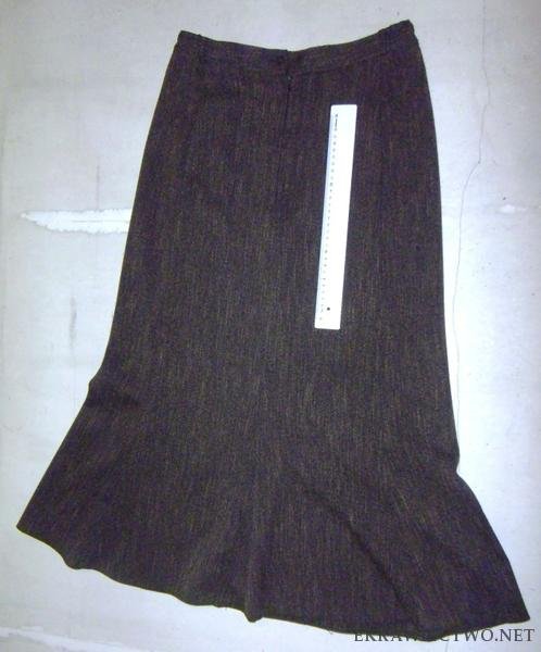

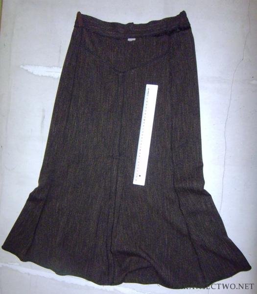

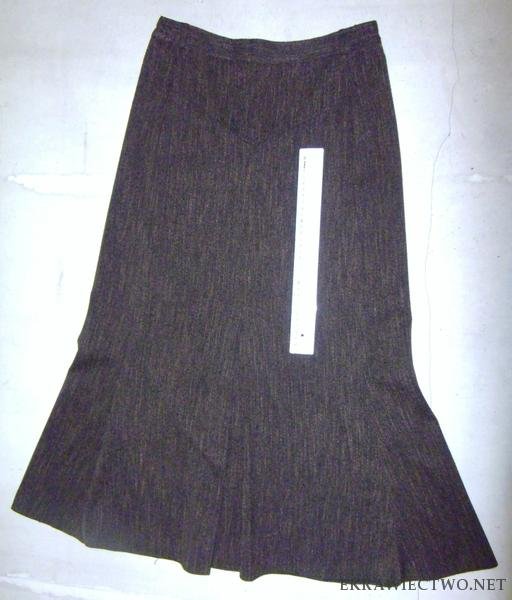

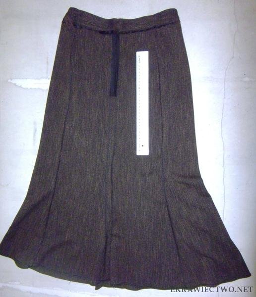

Prosiłbym o identyfikacje spódnicy z zdjęc. Jakieś słowa kluczowe , może ktoś coś takiego szył ?
A może jeszcze na swoim blogu opublikował tutek jak to uszyc ? Wykroje też mile widziane :)
Generalnie chodzi o to abym stworzył coś jak najbardziej zbliżonego , dokładna kopia mile widziana. Rozprucie itd. nie wchodzi w rachubę a odrysowywanie etc. słabo mi się widzi.

Wydaje mi się, że w centralnym szwie przodu widzę kontrafałdę, bo godetów raczej nie.
Taki "dzwonowaty" kształt każdego kawałka, rozszerzony ku dołowi. Ale dopiero od 2/3 od góry.
Kontrafałda też nie od góry, tylko gdzieś tak 1/2 wysokości.
Góra normalnie dopasowana zaszewkami.

Aaaa! Jeszcze dostrzegłem karczek z przodu, który pozwoli korygować linię bez zbytniego pogłębiania zaszewek na pośladkach.

Kontrafałda raczej nie - na trzecim zdjęciu rozłożyłaby się na samym dole przy takim ułożeniu materiału.
Spódnica skrojona jest z klinów rozszerzających się do dołu. Kilkanaście lat temu fason bardzo pospolity.
Weź wykrój na prostą /wąską/ spódnicę, porozcinaj na kliny i rozszerz je do dołu.
Na tej zasadzie jak tu, nie dopasowując jej jednak tak mocno w rejonie ud.:
