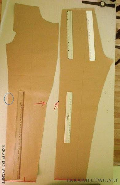

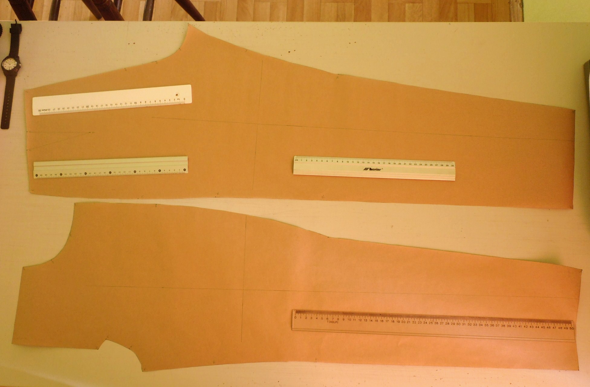

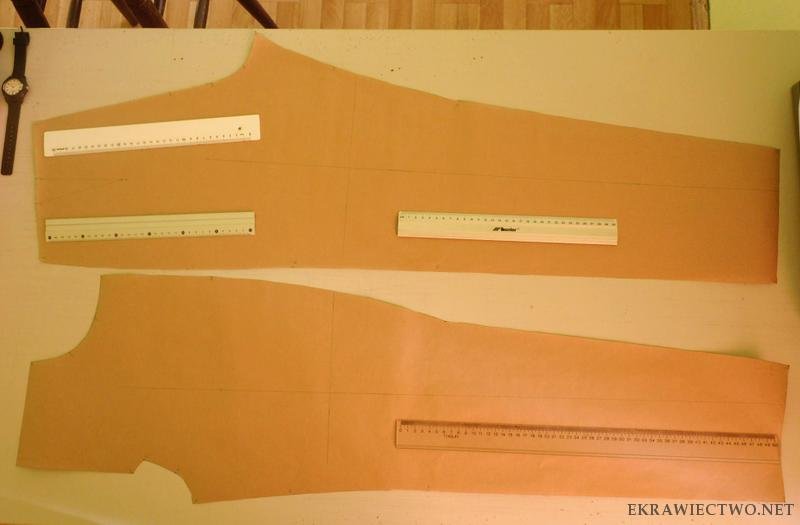

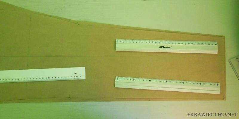

Prośba - czy coś tutaj zgrzyta w wykrojach (foto) ?
Wiem ze ciężko tak na podstawie zdjęcia ale może. Coś się komuś rzuca w oczy ?
Na pierwszym foto wykroje nałożone na siebie - widac że jeden (przód nogawki jest lekko węższy) - tak ma byc czy do poprawy ?
W założeniu maja byc to męskie spodnie typu "jeansy" lekko dopasowane (nie luźne ale i nie rurki).
Czeremcha - zanotowałem/wykułem w kamieniu o prostopadłym ułożeniu nitki względem dołu nogawki.
Może coś jeszcze ?
Za wszelką cenę chcę uniknąc uszycia kolejnych "zakręconych" spodni :)

Przód z reguły jest węższy - więc wszystko się zgadza.
Spinając szwy pionowe - najpierw zepnij miejsca oznaczone "znakami spotkania" na wysokości kolan. Potem - w dół i dopiero na końcu - w górę. Spinając od góry można "zgubić" z reguły występujące wdanie tyłu w stosunku do przodu na szwie wewnętrznym i rozciągnąć krojone z lekkim skosem części górne na szwach zewnętrznych. Poza tym wykrawając części z materiału można nieopatrznie dodać nierówne zapasy na szwy na górnej krawędzi i na dole. Znaki spotkania za to powinny być niewzruszenie w tym samym miejscu.

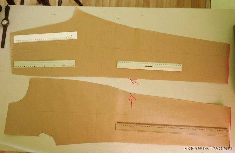

Czeremcha - "znaki spotkania" chodzi o TE (foto) punkty ?
Fides - nic nie robiłem z wykrojem , taki powstał (Złoty Krój). Coś z nim nie teges ?
Tak, powinny być też ich odpowiedniki na obu pozostałych krawędziach.
Powinno wystarczyć przeniesienie ich rysując linię prostopadłą do kierunku nitki.
Ok. Zrozumiałem , dzięki.
"Fides - nic nie robiłem z wykrojem , taki powstał (Złoty Krój). Coś z nim nie teges ?"
Nie wiem, po prostu pytam. Nie znam "Złotego kroju". Na zdjęciu zaznaczyłam niebieskim kółkiem coś, może to jest punkt styczny po drugiej stronie przodu? Czy to jakieś maźnięcie?
Fides
punkt styczny?
To będzie ten punkt.
Tego konkretnego kroju też nie znam.
