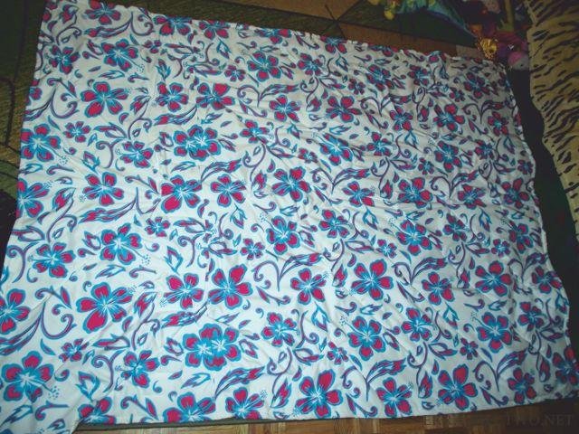

aa jeszcze Karolinka 84 co do Twoich marszczeń...a jaki gruby materiał ten w kwiaty? z fotek to mi wygląda jakby wszystko się rozjechało:mysli:- może dlatego ze nie mam perspektywy -całości narzutki
aa z avatara to Twoja robótka? widzę znajome tkaniny:milczek:
no ten w kwiaty to gruby nie jest - on jest taki śliski, bo wodoodporny... kupiony tu http://allegro.pl/tkanina-drukowana-wodoodporna-i3139176914.html
wrzucam fotkę całości tyłu
