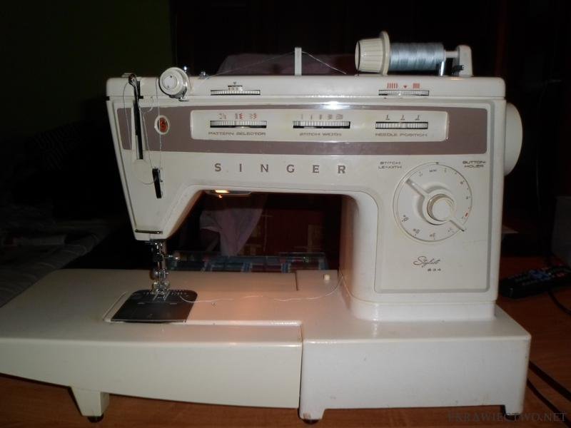

Jest z nią tylko jeden "malutki" problem , otóż mój miły pan mechanik coś tam przestawił, że maszyna ściegi elastyczne szyje do tyłu. Dziurki i pozostałe ściegi są ok i maszynka szyje jak talala /powiedzonko mojego taty/. Mam gwarancję to pojadę i niech pan mechanik poprawi to co przeoczył. Chciałabym jednak wiedzieć tak dla siebie co to mogło się stać, że mu się przestawiło, dlatego mam malutkie pytanko do Bogdana lub myszek67 czy domyślają się usterki. --- Ostatnio edytowane 2014-08-08 21:55:47 przez mamamarta --- ________________________________________________________

Na odległość to tylko gdybanie, nie wiadomo co w maszynie było robione, ale jest kilka istotnych zasad.
W modelu 833 za transport przy ściegach elastycznych odpowiada mechanizm krzywkowy, przystępując do jego demontażu czy montażu tarcza ściegu musi!!! być w położeniu "O" (przy innym położeniu mogą dziać się cuda). Sama regulacja mechanizmu jest dość żmudna, muszą być zachowane prawidłowe luzy przede wszystkim na popychaczu i zderzaku krzywki ściegu rozciągliwego. To tyle z wiadomości ogólnych bez wiedzy o wcześniejszej ingerencji w maszynę. |
Dziękuję Bogdanie! jesteś niezastąpiony. Powiem tylko tyle że pomimo, że szyję do tyłu to te szwy są piękne i równe.
No ale szycie do tyłu jest trochę trudne. Jak myślisz, oddać ją spowrotem do repeneracji? Boję się żeby coś znów się nie zepsuło bo pozostałe ściegi szyje bardzo ładnie. ________________________________________________________
