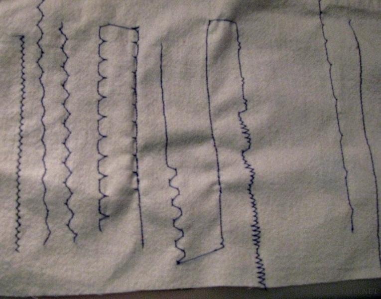

Jak Wam idą ściegi? Ja wczoraj próbowałam i niestety nie wyszły takie jak powinny..
a jakie Ci wyszly?
o takie: nie wiem dlaczego prawie za każdym razem na początku od spodu robi się taki kocioł...pewnie coś z nicią ale nie wiem jak to ustawić. Poza tym dlaczego tylko na początku tak się dzieje?
Nie wiem czytałam instrukcję ale jak widać bez efektów...

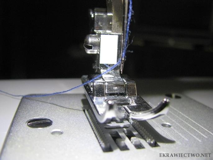

jak zaczynasz szycie,to nitki przeciagnij pod stopka do tylu,podloz material przekrec kolem i dopiero szyj i zobacz jak wyjdzie
Dokładnie! Wygląda na to, że wciąga Ci spodnią nitkę i ona robi tą plątaninę. Przytrzymaj nitki, nakręć kołem, albo zacznij szyć powoli jak zasugerowała Ci roksanitka.
Ja również jestem posiadaczkę Lidlowego SilverCresta upolowanego w poniedziałek:) Pierwsze szycie na tej maszynie już za mną. Musimy się obie (ja i maszyna) lepiej poznać, ale już zalotnie na siebie spoglądamy:D

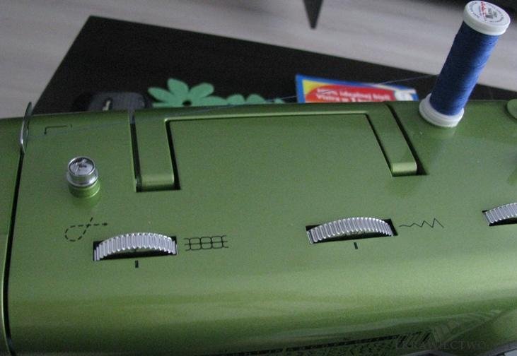

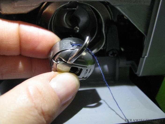

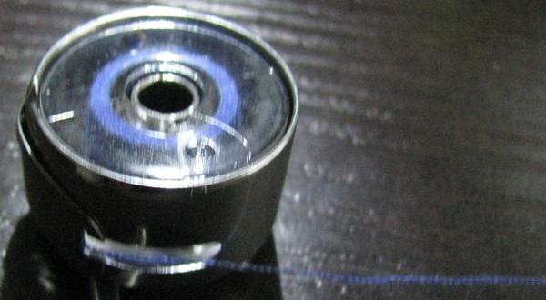

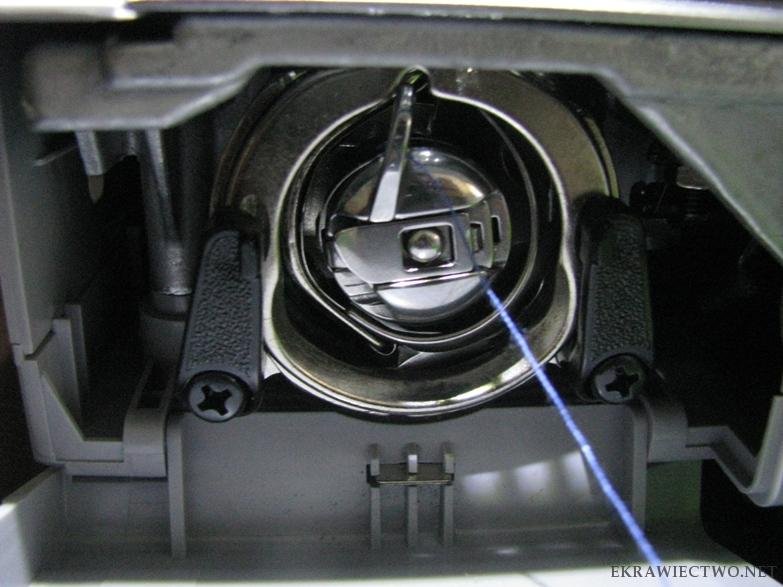

Proszę Was o pomoc, bo byłoby miło gdybym pokochała się z maszyną - ale na razie patrzymy w dwóch różnych kierunkach.
Poniżej foto co robię i jaki jest skutek...próbowałam tyle razy i zawsze tak samo...nie wiem o co chodzi:( Naprężeni nici dolnej jest takie że jak lekko potrząsnę szpulką w dół idzie jakieś 3-5 cm - czyli tak jak ma być zgodnie z instrukcją. Mi się wydaje, że ustawione mam wszystko jak mówi instrukcja...tyle, że szyć nie chce bo kilku ruchach się zacina i muszę "siłować" się z materiałem...a na dole jest kołomyja...
