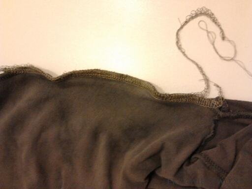

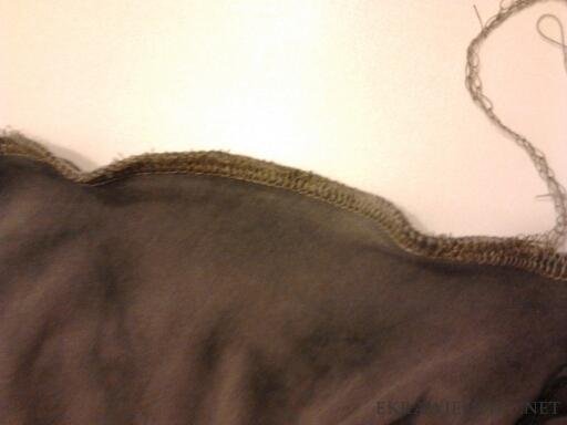

na jaka wartosc masz ustawiony scieg? ________________________________________________________
Ustawienie mam takie:
-palec szerokości szwu mam ustawiony na górze -czarne pokrętło regulujące odległość noża mam ustawione tak że nożyk jest najbliżej jak można (do oporu),a pokrętło regulacji długości ściegu mam ustawione na 3. Sam ścieg jest ładny,wygląda dobrze. Co robię żle? |
To nie jest tak, że robisz źle. Masz po prostu bardzo miękką dzianinę, a nie wyczułaś jeszcze zmian które daje regulacja ustawień.
Pokręć dyferencjałem, ustaw go na ściąganie materiału. Powinien zrównoważyć rozciąganie przez transporter. I spróbuj ustawić ścieg na dłuższy. Ania --- Ostatnio edytowane 2014-07-11 23:05:47 przez czeremcha --- ________________________________________________________
Ewo, mówi się, że praktyka czyni mistrzem. Z czasem pewnie już się wie, jak trzeba ustawić dyferencjał. (Mam nadzieję, że tak jest.) Jak się coś szyje od zera, są skrawki, na których można lub trzeba wypróbować ścieg. Nie ma innej rady.
Moim zdaniem jest całkiem dobrze, teraz zabezpieczyć trzeba końcówki przed pruciem, a żelazko z parą dokończy dzieła (tylko nie rozciągnij żelazkiem dzianiny, raczej przykładaj żelazko, niż je przesuwaj. Dobrze radzę?) Fides |
