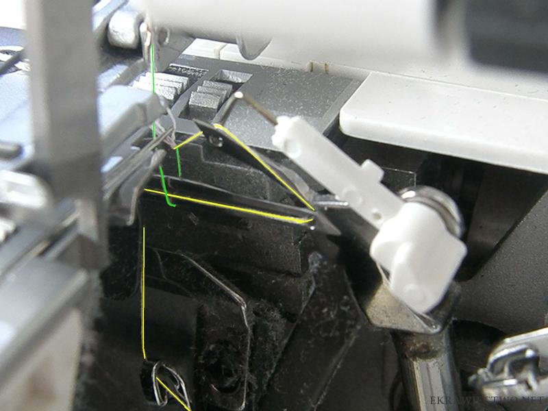

Załączyłam zdjęcia na których widać pętelkę i chwytacz, który ją złapał. Fides |

Wczorajszy wieczór spędziłam (mimo, że już nie miałam w planach) dzięki Wam - wszystkie swoim zaangażowaniem zachęciłyście mnie do dalszych prób - dalej walcząc z tematem. Już wiem dlaczego ścieg nie powstaje (ćwiczyłam na ściegu 2 nitkowym) - górny chwytacz (z konwerterem) nie "pobiera" nitki z dolnego chwytacza. Jest jakby za bardzo odsunięty. Może łamiąca się igła przesunęła (odgięła) go. Powolutku przesuwałam ręcznie i obserwowałam. Czasami górny chwytacz zachaczał o nitkę i pewnie by się zawiązało, ale igła haczy o jakąś płytkę (od spodu). Jeśli dziś przyjdzie przesyłka z igłami to spróbuję (może igły singera są innej długości) a jeśli nie to jutro oddaję maszynę do reklamacji (sama nie będę niczego doginać).Pozdrawiam. |
