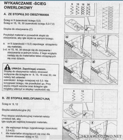

Na 100 % to ja znam swoją maszynę No może na 80, bo nie szyję nią codziennie Ale - tu jest instrukcja, i na stronie 12...
http://chomikuj.pl/czeremcha4/Instrukcja+Singer+9960 Ania --- Ostatnio edytowane 2014-07-13 22:15:47 przez czeremcha --- ________________________________________________________
Dziękuję Pani Aniu! choć przyznam ze pisząc o gotowcu miałam na myśli np tak moja ma taka możliwość i mogę ustawić zarówno szerokość jak i długość w pełnym zakresie od 0-6
oczywiście oglądałam zamieszczona instrukcje na zd 12 punk E a jak w praktyce i w odniesieniu do zd 15 pkt A? no i o długości czy można zmniejszyć nie wyczytałam jedynie żeby nie przedłużać. Nie wykluczam,że mam problem ze zrozumieniem Ewa |

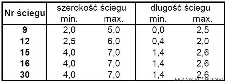

Ja sobie pozwoliłam sprawdzić na moim singerze zakresy szerokości ściegów. Numery są takie jak u Ani. Tabelka poniżej.
Często tych ściegów używam i jakoś nigdy pełna regulacja szerokości od 0,0 do 7,0 i długości od 0,0 do 4,0 w tych konkretnych przypadkach nie była mi potrzebna. Dla ściegów 15, 16 i 30 byłoby to nawet szkodliwe, bo przy nich wykorzystuje się specjalną stopkę do obszywania i zmniejszenie szerokości ściegu powoduje połamanie igły a zmniejszenie długości "zapychanie" stopki, więc maszyna ma założoną fabrycznie blokadę "głupoodporną". ________________________________________________________
