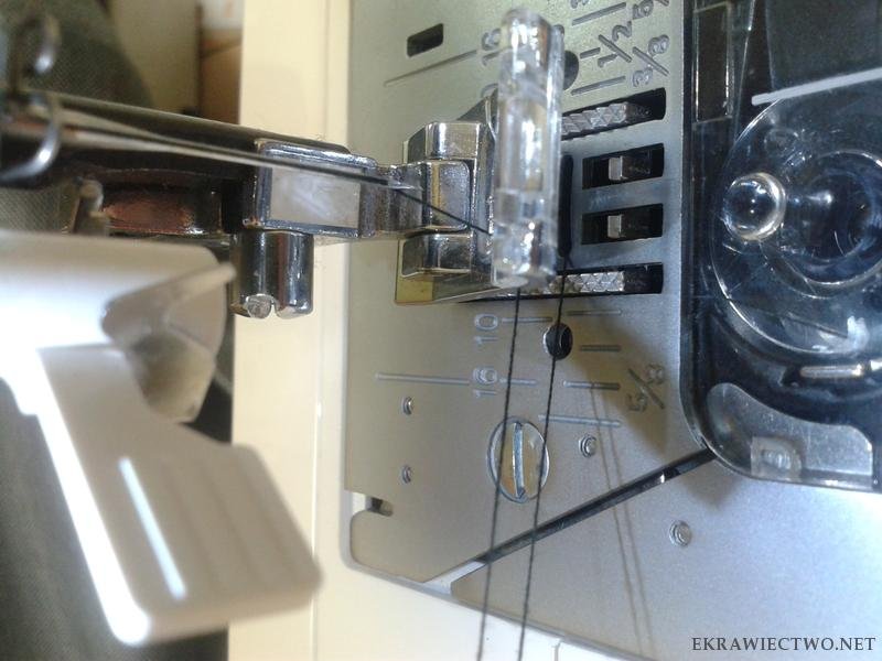

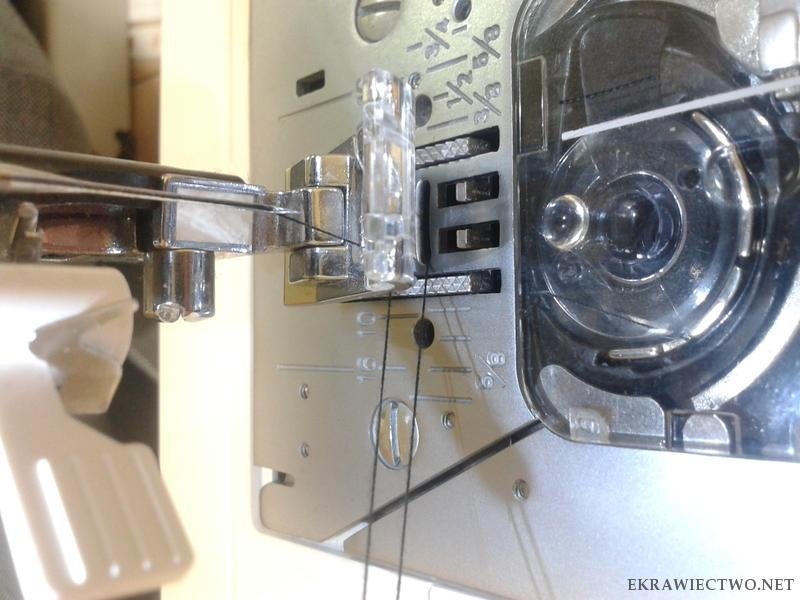

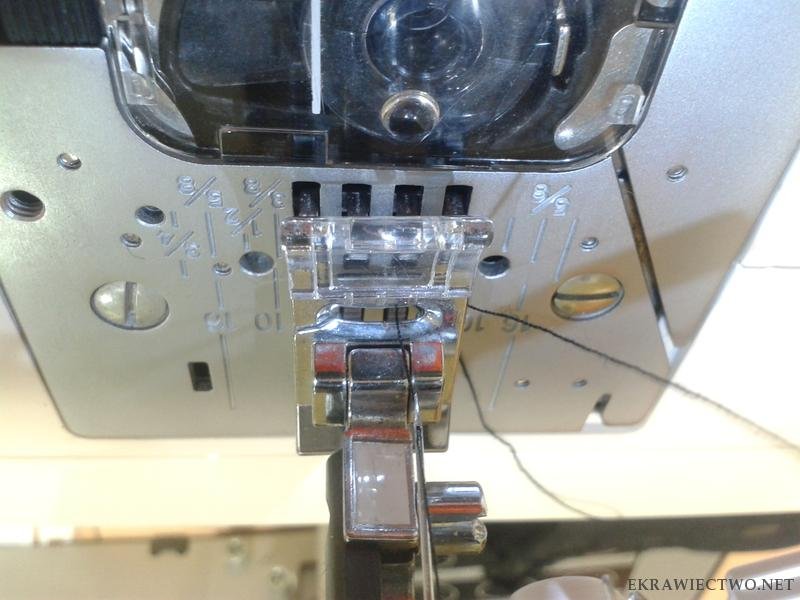

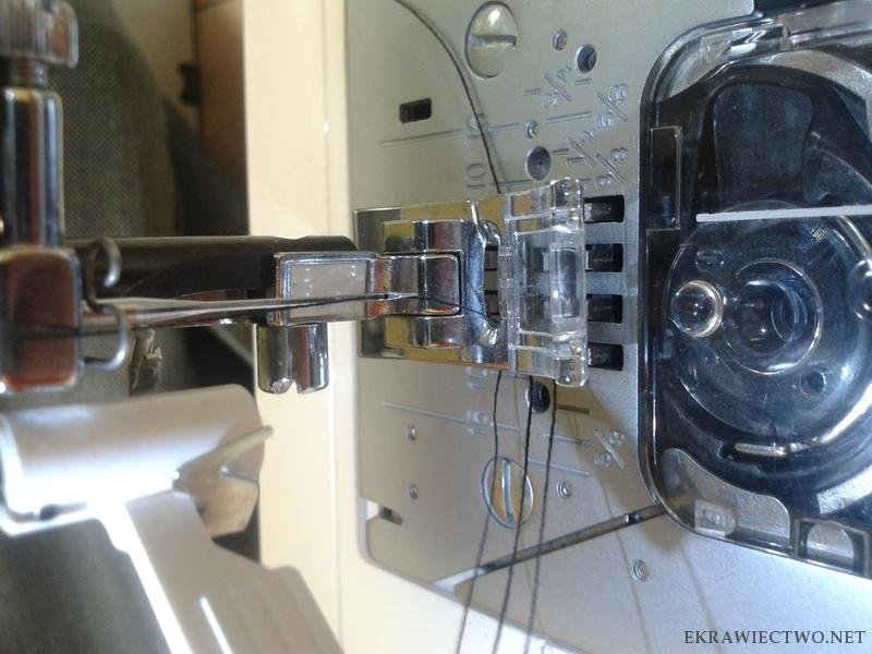

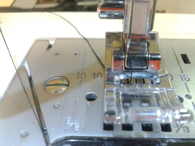

Zmieniłem nitki .W bębenku mam czerwoną nitkę przez igłę przechodzi czarna .Maszyna poczęła stukać zawsze tak robi gdy coś jest źle.Nastąpiła sytuacja, która również często mi się zdarza.Podniosłem stopkę.Nie mogłem odciągnąć tkaniny nitki były tak mocno naprężone , że nie dały się wyciągnąć z bębenka.Jakby je coś trzymało .Udało się lecz teraz z tkaniny zamiast 2 wychodzą 4 nitki 3 czarne jedna czerwona .Jak to się stało .Szyłem ściegiem zygzakowym obrabiając końcówkę tkaniny.To często mi się zdarza .Od nowa trzeba zaczynać.Ciąć ,starałem się ________________________________________________________
No to jest tak, jak mówię - pętli się nitka górna. Nie ma znaczenie, że dzieje się to w bębenku.
Na 90 % to wina złego założenia nici górnej - podczas jej zakładania stopka maszyny musi być cały czas uniesiona, bo mechanizm unoszenia jest sprzężony z mechanizmem naprężacza. Podnosisz stopkę, zakładasz górną nitkę od początku aż do przełożenia nitki przez oczko igły i wyciągnięcia "ogonka" za oczko. Dopiero teraz stopkę opuszczasz. Pozostałe 10 % to szycie od samego brzegu, czyli częściowo w powietrzu. Każdy szew zaczynaj ok. 1 cm od krawędzi. 2-3 ściegi do przodu, potem wstecz aż do brzegu i dopiero teraz cały szew do przodu. Dzięki temu - raz - poprawisz jakość pierwszych ściegów, dwa - zaryglujesz szew, który nie będzie się rozłaził. I nie wyszarpuj zapętlonych nitek z bębenka, a odcinaj je nożyczkami i luźne wyciągaj. Ania --- Ostatnio edytowane 2014-09-22 22:51:44 przez czeremcha --- ________________________________________________________
