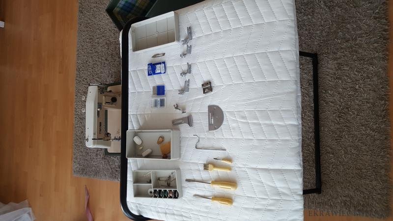

Witam, mam pytanie bo szukałem na internecie inf. jak w tytule ale nigdzie nie znalazłem. Interesuje mnie to bo wszedłem w posiadanie takiej i się zastanawiam jaka jest różnica ?
Pozdrawiam |
Witaj mlynek0, zrozumiałam że wszedłeś w posiadanie Łucznika 466N. Jeśli możesz to wstaw zdjęcie, napisz jakie funkcje/ściegi ma ten 466 N. Ja posiadam Łucznika 466 - po prostu porównamy i wyjdą ewentualne różnice. A tak na marginesie - nie spotkałam się z takim oznaczeniem Łucznika.

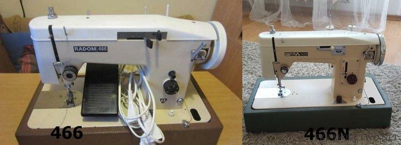

Jam mam "zwykły" 466 , jak na zdjęciu.
Pytanie - czy ta dźwignia góra , dół (zepewne służy do ustalania kierunku szycia) musi byc przytrzymywana w trakcie pracy czy blokuje się ? Mnie akurat irytuje przytrzymywanie wajchy w trakcie szycia do tyłu... --- Ostatnio edytowane 2017-06-12 09:30:10 przez Benedek --- ________________________________________________________

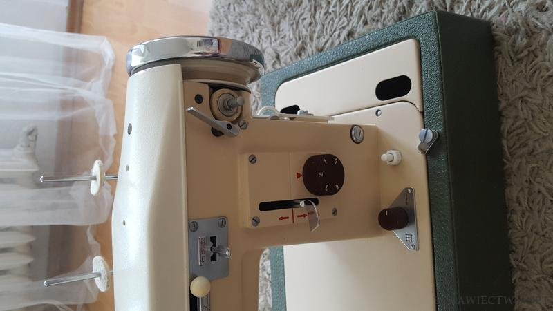

Według mnie - obie maszyny posiadają takie same funkcje/ściegi - czyli prosty i zygzak, pozycjonowanie igły lewo-środek-prawo, szycie wstecz, cerowanie, przyszywanie guzików, obszywanie dziurek na guziki. Nie można szyć podwójną igłą. Szycie wstecz w 466 uruchamia się przyciskiem nad pokrętłem długości ściegu a w 466N przy pomocy dźwigni (-). Przyszywanie guzików lub cerowanie - czyli wyłączenie transportera - w 466N dźwignię +- ustawia się w pozycji środkowej a w 466 jest pokrętło po lewej stronie wyłącznika i "pismo obrazkowe", tzn linia przerywana oznacza szycie z przesuwaniem tkaniny, krateczka wyłączenie transportera do cerowania, przyszywania guzików, haftowania lub pikowania z wolnej ręki (na zdjęciu załączonym przez Benedek przewody zakrywają to pokrętło). Nawijanie nici na szpuleczkę odbywa się tak samo w obu maszynach. To tyle wspólnego między Łucznikiem 466 a 466N wychwyciłam, różnica chyba tylko w sposobie włączania niektórych funkcji. Ale proszę by wypowiedzieli się fachowcy, bo ja to tylko długoletni użytkownik 466 jestem
![]() Benedek, masz pięknego 466. No to co wspólnego z nim ma denerwująca Cię opadająca dźwignia? ![]() ![]() Wnoszę poprawkę ![]() --- Ostatnio edytowane 2017-06-12 13:06:16 przez jakłucznik --- |
Aha
Drażni mnie to że w czasie szycia do tyłu muszę przytrzymywac. Wolałbym najzwyklejszy przełącznik Przód-Tył.
