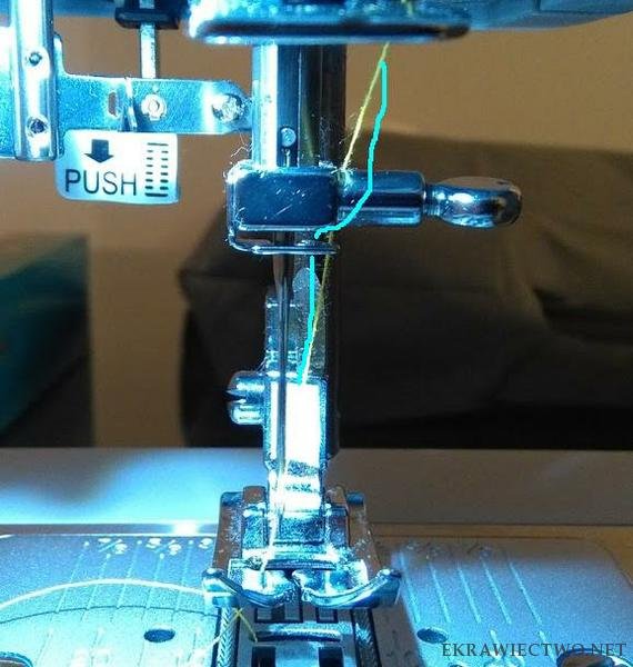

![]() Wczoraj wieczorem rozkręciłam okolice bębenka wg. filmu z youtube linkowanego tu na forum w wątku o tej maszynie, ale ta szczelina gdzie wchodzi igła jest tak mała, że nic nie widzę co tam jest. Fragmentów nici nie było nigdzie. Przy orginalnej igle jest to samo. Jak mi wszyscy usną, to może spróbuję jeszcze dziś zajrzeć, ale boję się nieco odpalać jeśli jest coś nie tak. Czy jeśli znajdę gdzieś tutorial do zdjęcia bębenka całkiem, to mogę to zrobić bez utraty gwarancji? Coś więcej mam wtedy szansę zobaczyć? |

Czy to jest środkowe ustawienie igły? Górna nitka jest źle poprowadzona, bo idzie za pokrętłem - śrubką mocującą igłę, a powinna być od frontu widoczna. |
Fides, faktycznie, dziękuję, będę na to bardziej zwracać uwagę. Zerkniesz jeszcze na ostatni edit? Dodałam chyba w tym samym czasie co Ty
![]() Ustawienie igły jest środkowe, zdziwiło mnie, bo w Łuczniku jak było środkowe to igła była na środku, ale tu tak było od nowości, myślałam że tak ma być. W połączeniu z tym co dodałam w ostatnim edicie może wyjść, że trafił mi się felerny ogólnie egzemplarz? Od nowości także górna warstwa dowolnego materiału uciekała mi w lewo przy szyciu i był problem z szyciem przy krawędzi, ale to składałam na karb moich "umiejętności" krawieckich ![]() --- Ostatnio edytowane 2017-09-04 22:09:46 przez inwyt --- |
Igła musi być po środku, kiedy tam ma być. Zgłosiłabym w serwisie problem, opisała sytuację. Rozmowa z Panami z serwisu jest konkretna, kilka razy dzwoniłam. Wygląda na to, że trzeba ustawić igielnicę.

Inwyt, proszę, sprawdź jeszcze ustawienie igły po lewej stronie. Jeśli igła uderzyłaby o płytkę ściegową lub ocierałaby otwór to na pewno przestawiona jest igielnica.
