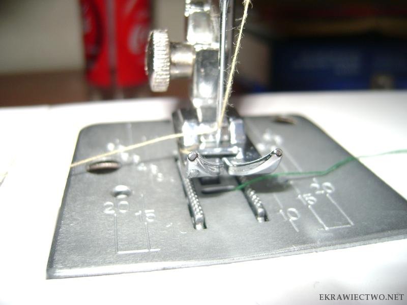

Dołączam zdjęcia. No, ciekawe co źle zrobiłam Dziękuję, że odpowiedziałyście |
Nie pokazałaś całego nawleczenia.
Ale z tego co ja zaobserwowałam.Nie wiem czy dobrze widzę. Wydaje mi się,że masz żle igłę założoną. Igła powinna być założona rowkiem do przodu,czyli do ciebie i nitka ma wchodzić do igły z przodu.Nici mi sie tez nie podobają,jakies takie kudłate. |
Acha zgadzam się z Małgosią .I jeszcze pytanie igła napewno pół płaska ? To ten płaski brzeg (góry igły ) do tyłu.I nici też nie podobają mi się .Masz spacer do pasmanterii po nici maszynowe.

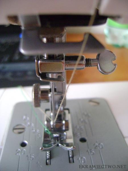

Igłę też już zastałam zamocowaną, a nitka przechodzi od przodu do tyłu. Natomiast nie widzę na igle żadnego rowka. Ale skoro już tak była, to chyba powinna być dobrze. Dam jeszcze jedno zdjęcie, na którym widać wyraźniej, bo te poprzednie robiłam wieczorem. |

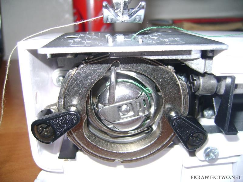

Mnie się z kolei nie podoba coś, co dzieje się w bębenku.
Zielonej nitki nie powinno być w ogóle widać. Tymczasem - widać ją po prawej stronie, jak oplata bębenek. Nie powinna. Jak to się stało? Rowek w igle jest - na pewno. Jeśli weźmiesz do ręki igłę maszynową i poobracasz ją w ręku zauważysz rowek wzdłuż igły, nad dziurką. Igła zawsze powinna być założona tak, żeby rowek był od strony nitki. No i jeszcze - nitka powinna być przełożona przez dwa uchwyty - haczyki - jeden widoczny tuż nad igłą, drugi - wyżej. A w ogóle - to witam się z wszystkimi po urlopie! Ania ________________________________________________________
