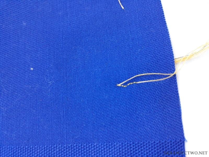

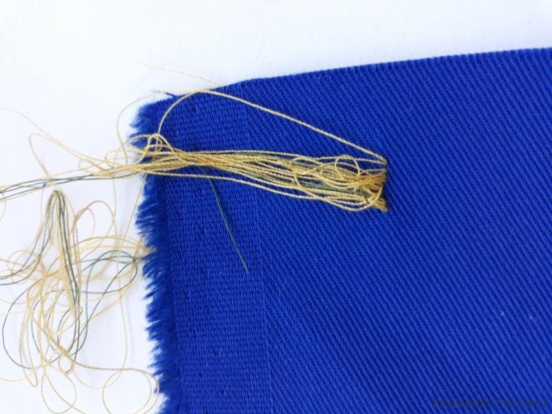

Mam maszynę Singer 4411, szyła długi czas w miarę dobrze, aż tu nagle zaczęła zrywać nitkę... po kombinacjach z różnymi nićmi, igłami i ustawieniami oraz czyszczeniem i oliwieniem chyba jest jeszcze gorzej ![]() To co robi z górną nitką od spodu widać na poniższym zdjęciu (dolna nitka była zielona). Z góry powiedzmy, że jest ok. Pętelkuje, po czym zrywa i ta splątana górna nitka blokuje bębenek. Czy ktoś się orientuje co może być nie tak? Może mieliście podobny problem i dało się go rozwiązać bez seriwsu? |

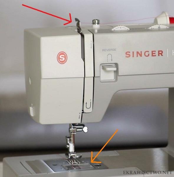

Pętelkowanie jak na zdjęciu to mam kiedy nitka wyskoczy z oczka podciągacza nici (czerwona strzałka) albo bębenek wyskoczy do góry - poznac po tym że ta przezroczysta płytka lekko odstaje. ________________________________________________________

Czasami w naprężaczu nagromadzi się sporo pyłków, kawałek nitki i naprężacz przestaje trzymać nitkę.
Po nawleczeniu górnej nitki, opuść stopkę w dół i sprawdź czy naprężacz działa - pociągając za nitkę i zwiększając ustawienia naprężacza od najmniejszej wartości do największej. Jeśli nie będzie żadnego oporu to możliwe, że jest: źle jest poprowadzona nitka albo brudny naprężacz, albo zepsuty naprężacz. film: czyszczenie naprężacza --- Ostatnio edytowane 2018-07-28 18:25:43 przez Fides --- |
