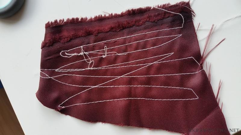

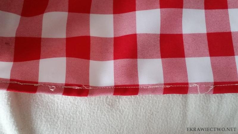

mam maszynę Łucznik 466 od mamy, która powiedziała, że nie będzie na niej szyła, bo woli ręcznie. Trochę mnie to dziwiło, ale jak chcę sama coś na niej uszyć, to już się nie dziwię. Podobno kiedyś była u jakiegoś mechanika,ale on nie umiał pomóc. Jak nawet uda mi się ustawić prosty ścieg i szyje ładnie, to co jakiś czas robi pod spodem pojedynczą pętelkę, czasem przerwaną czasem nie. O ile jak ścieg nie jest widoczny to jakoś da się coś uczyć, to przy szwach widocznych opadają mi ręce. co robić?? --- Ostatnio edytowane 2020-07-03 17:03:50 przez KiniaK --- |
Dodam, że przy ściegu zygzakowym, raz jedzie zygzakiem, a raz prosto.
dziękuje, filmik pomógł. Rozebrałam chwytacz, ma jakieś zadry. Spróbuję to zeszlifiwać papierkiem.
