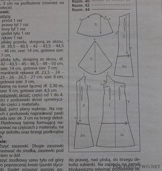

Dziewczyny i chłopcy zerknijcie proszę. Oto wykrój z Burdy: ________________________________________________________

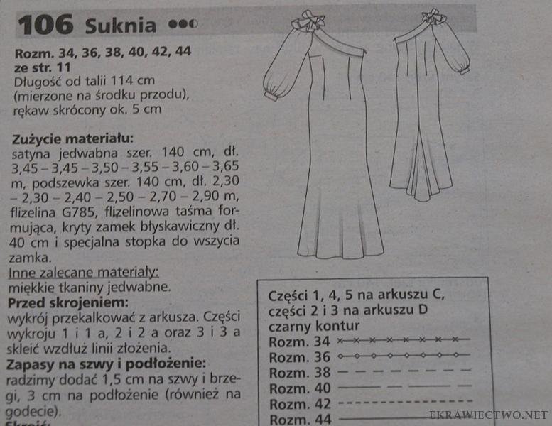

Ta sukienka jest w Burdzie z listopada 2009r, więc może jeszcze jest u wydawcy. ________________________________________________________
O ile dobrze widzę, to jednak wykrój nie jest symetryczny. Zaszewka po stronie bez rękawa wydaje się być większa, a linia szwu po tej stronie - od górnej linii zaszewki do góry - jest bardziej stroma, czyli ta część jest wszyta głębiej w kierunku tyłu.
Wydaje się, że wykrój przygotowany jest na osobę o nieco większym biuście. Na tym przykładzie widać, że przy niektórych fasonach nie ma rady - korekty w trakcie przymiarek są konieczne. Jeszcze jedno - specjalnie napisałam "osoba o nieco większym biuście", a nie "osoba o większym obwodzie w biuście". Jeśli pani A jest mocniejszej budowy, szersza w plecach niż pani B, a obie panie będą miały ten sam obwód biustu - znaczy to, że pani B ma większy biust. Ta sama sukienka będzie na nich nieco inaczej leżała. Jeśli punktem oparcia dla sukienki będzie biust - tak jak w sukience o gorsetowej górze lub częściowo w sukience na jedno ramię - różnica w tym, jak sukienka leży, może być spora i musi wymagać korekty. Bardzo lubię pracę przy przymiarkach - mimo, że osoby, dla których się szyje przeważnie ich nie lubią. A cała zabawa polega na tym, że nie ma dwóch jednakowych sylwetek. Ania ________________________________________________________
