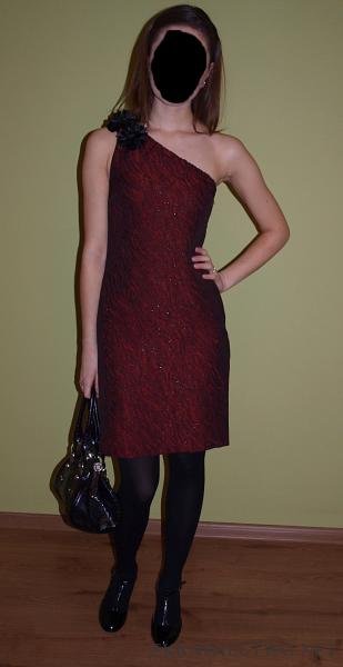

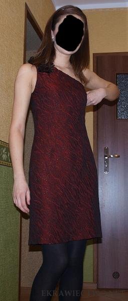

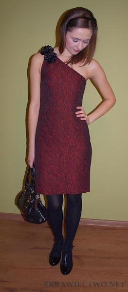

Sukienka uszyta specjalnie na bal ostatkowy. Wykrój z Burdy totalnie przerobiony. Na podszewce.
Pytanie do ekspertów: co zrobić aby sukienka o takim kroju nie opadała po tej stronie gdzie nie ma ramiączka?? Gdzie popełniłam błąd? Dlatego wszyłam cieniutką gumkę przy dekolcie aby się trzymała i nie spadała. A może to po prostu fason na większy biust?? Koszt całościowy: ok. 25 zł. ________________________________________________________

bardzo fajnie wyszła. Natomiast jeśli chodzi o opadanie strony bez ramiączka, może pomogłoby wszycie/wgrzanie ramiączka sylikonowego pod materiał, wzdłuż brzegu - coś takiego miewają biustonosze bez ramiączek na duże biusty - parę razy z takimi się spotkałam; na takiej zasadzie, na jakiej działają pończochy samonośne |

Wiem o co chodzi z tym silikonowym paskiem. To się też stosuje w tz. bardotkach ![]() ![]() ________________________________________________________
silikonowe ramiączka (do przeróbki na silikonowe paski w sukience) powinnaś móc kupić albo w pasmanterii, albo w sklepie z damską bielizną.

Mówiąc ogólnie - wykrój sukienki na jedno ramię nie jest symetryczny w okolicy biustu i pachy. Z pewnością zauważyłaś, że gdyby zrobić na lewym brzegu /tym bez ramiączka/ małą zaszewkę w kierunku biustu - sukienka leżałaby idealnie /dlatego gumka pomogła/. Nie jest to wina biustu tylko tego, że sukienka musi się na nim mocniej oprzeć po lewej stronie. Inaczej mówiąc - górny brzeg sukienki musi być nieco krótszy niż wynika to z prostego przerobienia wykroju /odcinając jedno ramiączko/. Tą małą zaszewkę albo szyje się na górnym brzegu - jeśli materiał na to pozwala /nie widać linii szwu np. na cienkim materiale w drobny wzorek/ albo przenosi się zmieniając zaszewkę biustu i podkrój pachy po stronie bez ramiączka, albo tylko wystarczy czasem głębiej wszyć lewą stronę przodu.
Jak widać - najprostsze fasony są najtrudniejsze w uszyciu ![]() Ania ________________________________________________________

Też pomyślałam o zaszewce, ale skoro jest już ukończona - pasek silikonowy może pomóc... Miłej zabawy w ostatki!!! |
Tz. zaszewki są i w kierunku biustu i pod biustem... Zaszewek po uszyciu nie widać za bardzo ale na wykroju są.
Ogólnie po wciągnięciu gumki jest duuużo lepiej no ale mogłoby być idealnie ![]() ________________________________________________________
