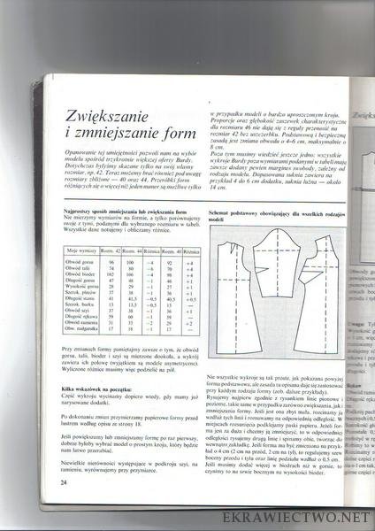

Ja chyba sobie sama skonstruuje taki wykroj - gdybym sie zdecydowala ja uszyc - bo jednak te z papavero roznie na mnie lezą. troche biust maja wysoko i pas tez. ________________________________________________________
Pewnie wysoka jesteś i dlatego tak masz, rękawy też pewnie mają za krótkie. Mam ten sam problem i dlatego tak się zbieram do szycia, choć jeszcze sporo wody upłynie zanim coś sama wykombinuję.

Kombinowania nie jest tak dużo.
Wystarczy porównać długość tyłu /od karku do talii/ w tabeli rozmiarów ze swoimi. Następnie posługując się schematem, który wklejam, a dokładniej - umiejscowieniem linii poziomych zaznaczonych na rysunku - rozciąć i rozsunąć formę. Jeśli różnica długości wynosi ok. 1-1,5 cm - wystarczy przeciąć wykrój wg linii nad zaszewka na biust. Jeśli jest większa - dodać jeszcze cięcie w pasie. Oczywiście - zmieniamy formy przodu i tyłu! ![]() Zaznaczono tam linię ponad pachą - uważam, że trzeba wziąć ja pod uwagę, gdy mierzona na sobie odległość od ramienia do czubka biustu jest co najmniej 2 cm większa, niż na wykroju. W takiej sytuacji cięcie ponad pachą rozsuwamy o maks. 1 cm, poniżej pachy - o następny 1 cm. I tu mam uwagę - wyrysowany schemat nie pokazuje linii na główce rękawa, która moim zdaniem powinna być zaznaczona w sytuacji przedłużania linii pachy. Przecież główka rękawa będzie za krótka i będą problemy ze zszyciem. Zatem - tnąc formę nad pachą - tniemy też główkę rękawa i rozsuwamy formę rękawa o tyle, o ile rozsunęliśmy formę przodu i tyłu. Ania --- Ostatnio edytowane 2012-01-18 10:11:55 przez czeremcha --- ________________________________________________________

A to taki stary burdowy poradnik.
Obiecałam, że będę go skanowała - i muszę się w końcu wywiązać! A reszta - to po prostu lata praktyki, dociekań i kłopotliwych modeli ![]() Ania ________________________________________________________
