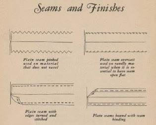

| Na pewno "Hong Kongiem" trudno będzie wykończyć zaokrąglone szwy.
 Wielkość zapasu - im większa, tym wygodniej się szyje, ale standardowa też wystarczy. A może spróbuj takiej metody - zaprasuj same krawędzie zapasów na mniej niż pół centymetra i szyj po prawej ściegiem zygzakowym po samej krawędzi? Brzegi będą się mniej strzępić, bo będą schowane, a poza tym - jeśli już, to będą się strzępić pod spodem   Chodzi mi o takie wykończenie, jak po lewej w dolnym rzędzie, ale skoro materiał się strzępi, to może zygzakiem go, a nie prostym ściegiem?   Wracając do maszyny - pewnie nie masz regulacji szerokości ściegu. Miałam tak w jednej maszynie i strasznie mnie to wkurzało. Choćby w takiej sytuacji, jak ta, przez ciebie przywołana... Ania --- Ostatnio edytowane 2012-04-12 11:09:55 przez czeremcha --- ________________________________________________________ Arkę zbudowali amatorzy - Titanica zawodowcy.
