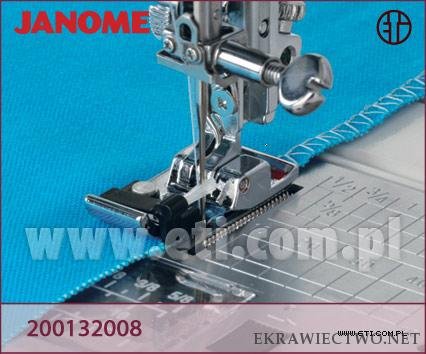

| Kupilam sobie ww. stopke, ustawilam scieg overlockowy i trach, igla sie zlamala po uderzeniu w srodkowa blaszke stopki... Nie mam zadnej instrukcji uzytku owej stopki, ale domyslam sie, ze chyba trzeba bylo ustawic inny scieg... moze zygzakowy   Poratujcie mnie, bo wywale ten nowy nabytek  ________________________________________________________ | |
| jeśli jest to taka stopka jak ta na zdjęciu, to trzeba włączyć ścieg zygzakowy bądź jakiś inny owerlockowy. ________________________________________________________ | |

| Ustaw szerokość ściegu na 5 i długość na ok.2-2,5, ja tak szyję. Ale pierwszą igłę złamałam w podobny sposób   moja stopka poniżej --- Ostatnio edytowane 2011-09-14 21:45:58 przez Silberdora --- | |

| Kora na pewno będzie pasować taka stopka pod warunkiem, że dokupisz do niej uchwyt, pasujący do maszyn starszego typu, zdaje się, że Eti ma w swojej ofercie.

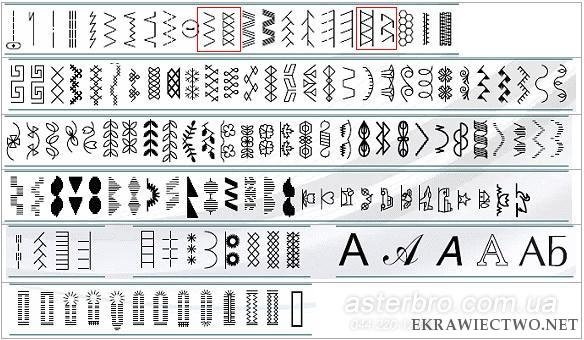

 AnA stopka nie zmienia ściegu, a jedynie zapobiega ściąganiu nitki, dzięki temu przy obrzucaniu nie tworzy się rulonik (w razie gdyby dolna nitka była za bardzo naprężona)tylko ścieg jest płaski. Stopkę można stosować na przykład do ściegów, które zaznaczyłam na rysunku. Aha i zawsze trzeba ustawiać zygzak lub inny ścieg przy środkowym położeniu igły i sprawdzić szerokość ściegu (zwykle 5), bo igły łamią się jak zapałki. --- Ostatnio edytowane 2011-09-15 12:58:10 przez agaaffek --- ________________________________________________________ "Inteligencja jest jak nogi, masz za dużo to się potkniesz" Terry Pratchett | |
| Czyli, jesli dobrze zrozumialam, trzeba ustawic scieg zygzakowy, zamiast overlockowego   Tylko z tym ustawieniem szerokosci sciegu na 5 mnie zastrzelilyscie, bo ja mam na maszynie 3 pokretla: do ustawiania dlugosci sciegu, rodzaju sciegu i naprezenia nici, to jak ja mam ustawic ta szerkosc sciegu  ciemna masa ze mnie  ________________________________________________________ | |

 reasumując: stopki do ściegu owerlokowego możesz używać i do ściegu owerlokowego i zygzakowego. W obydwu przypadkach ustawiasz jednak parametry ściegu tak jakbyś chciała szyć zygzakiem, ze środkowym ustawieniem igły, i żeby ścieg był jak najdłuższy (czyli duży zygzak,a nie taki malutki) i spróbój ostrożnie wprowadzić igłę. --- Ostatnio edytowane 2011-09-15 13:39:07 przez Silberdora --- |
