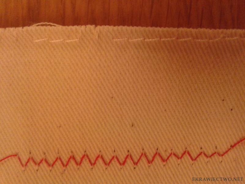

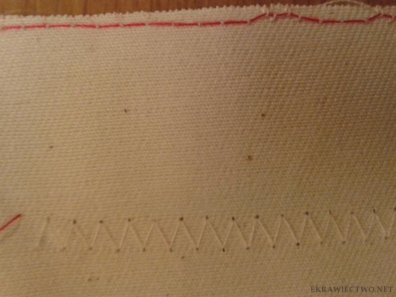

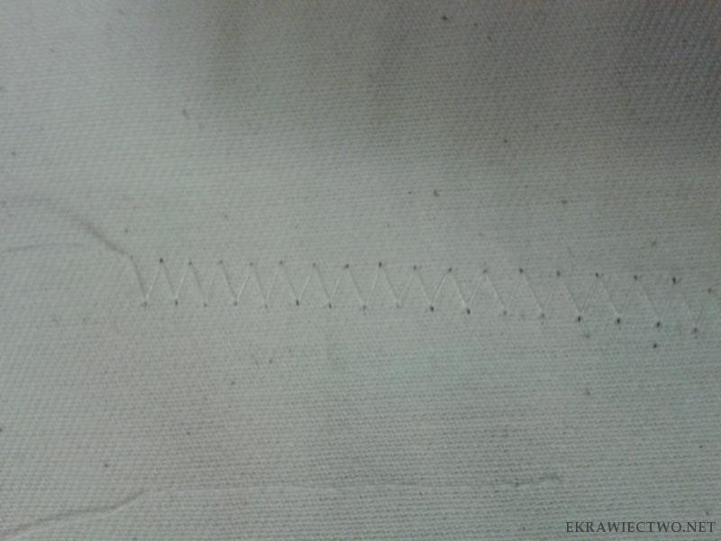

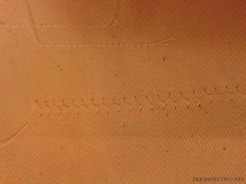

| zakupiłam stopke do swojej maszyny łucznik 451. Niestety ale gdy obrabiam brzeg to nie wyglada on atak ładnie jak na filmikach czy zdjeciach w internecie. Czy u Was tez wyglada tak scieg na całym materiale? Czy to moze wina ustawien? Zaczynam dopiero sowją przygode z maszyną | |

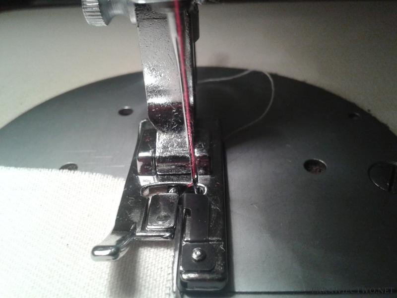

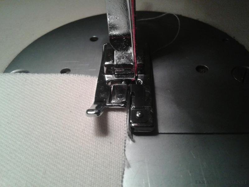

| 1. Stopka overlockowa jest przeznaczona do obszywania krawędzi materiału, a nie środka materiału jak na zdjęciach.
 2. Na zdjęciach widać nieprawidłowe ustawienie naprężenia nici. --- Ostatnio edytowane 2015-10-19 11:28:32 przez bogdan --- | |

| 1. wiem
 2. zmieniałam ustawiania naprężacza, jak również kręciłam regulacją bębenka no i chyba nie umiem tego ustawić prawidłowo  | |
| Załóż jedną z nici w innym kolorze - łatwo będzie wtedy określić, która jest za mocno, a która za słabo naprężona.
