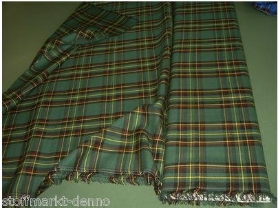

Spodobaly mi sie takie spodnie z burdy http://www.osinka.ru/Zhurnaly/2007/burda/burda_09/slides/16.html widzialam fajny material, wlasnie w kratke, ale boje sie, ze tylko ten material zmarnuje... Bardzo trudno szyje sie spodnie? ________________________________________________________
Spodnie raczej nie są trudne ale jeżeli chodzi o kratkę to trzeba uważać żeby były idealnie równo skrojone. Nie każda krata się nadaje , są niektóre w których wzór kratki się nie pokrywa ze sobą. a tu 2 nogawki muszą być takie same i w poziomie i w pionie. Na pocieszenie dodam że trudniej skroić i dobrze wszyć jest z kratki rękawy w marynarce naprzykład ________________________________________________________
no to mnie pocieszylas na szycie marynarki i tak sie na razie nie porwe, nie na moje umiejetnosci, niestety a kratka jest taka: ________________________________________________________
bardzo ładna kratka ________________________________________________________

Aha - krojąc je z kratki uważaj, żeby pionowe linie kratki wypadały tak samo na wykroju. Tzn. jeśli na lewej nogawce krata środek kraty wypada na środku, to na prawej powinno być tak samo. Te wszystkie uwagi o dopasowywaniu kratki mogą brzmieć strasznie, ale... Szycie spodni z kratki ma swój plus - najczęstszym błędem "spodniowym" jest przekręcanie się nogawek, które z nieuwagi albo z chęci zaoszczędzenia materiału zostały skrojone nie wzdłuż pionowej linii przebiegu nitki, zaznaczonej na wykroju. To jest najważniejszy błąd i spodni nie da się uratować. Ty będziesz miała dzięki kratce idealnie wyznaczoną linię pionową. Ania ________________________________________________________

Pytaj dziewczyn o wszystko - to doskonała sprawa móc skonfrontować swoje wątpliwości. Ja mam już za sobą pierwsze spodnie... Poszło mi całkiem gładko. Miałam ułatwione zadanie bo materiał był w prążki ... ale nie obyło sie bez błędów których na szczęście nikt poza mną nie widzi. Kolejne skrojone czekają na wenę. Czekam na Twoje pierwsze ruchy spodniowe, tkanina jest piękna. Ja mimo oporów szyłabym z niej sukienkę.Taką ________________________________________________________
kratka piękna, model spodni też. Robiłaś próby na innych, różnych szyjątkach, więc uda Ci się. Bylebyś nie śpieszyła się zanadto, tak jak pisały dziewczyny. Ułóż sobie spokojnie i bardzo starannie materiał, żebyś mogła ładnie sobie skroić materiał - to będzie, moim zdaniem połowa sukcesu.
Spodnie nie są aż takie trudne. Moja druga rzecz, którą w życiu szyłem to są właśnie spodnie (męskie) i wyszły całkiem znośnie. Pamiętaj tylko, aby równo przyłożyć wykrój. A materiał masz super! ________________________________________________________
