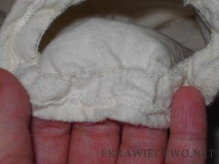

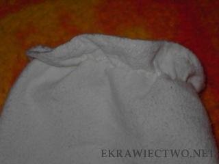

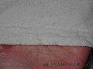

Ja mam gumonici w różnych kolorach. To cieniutka gumeczka, grubości nici bawełnianej. Nawijałam ją na bębenek, na górze zwykła nić. Szyjąc w ten sposób zygzakiem uzyskuję ciekawe marszczenie. Szew prosty z użyciem gumonici w bębenku daje efekt delikatnego marszczenia. Tak, jakby tkanina po uszyciu była dobrze uprana i się lekko rozciągnęła a w miejscu szycia nici ściągnęły. Mam zdjęcia w którejś burdzie z użyciem takiego sposobu wstawię zdjęcia. Tylko troszkę muszę poszperać.
Proszę uprzejmię. Gumonici Zdjęcie z Burdy 3/2003 najlepiej widać w okolicach biustu.. przeszycie spodnie przeszycie wierzchnie efekt zmarszczenia --- Ostatnio edytowane 2012-02-24 15:14:02 przez graginka --- ________________________________________________________

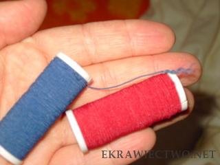

Graginko - te gumonici to to samo co z linku Asiary, może trochę cieńsze.Zwróć uwagę na końcówkę tej niebieskiej. Pokarbowany oplot. Gumka - sama gumka - się tak nie zachowuje.
O, muszę chyba wygrzebać skądś te moje i pstryknąć zdjęcie. Ty niemniej - ich akurat nie polecam. Asiaro - nawleka się tak: ![]() ________________________________________________________
