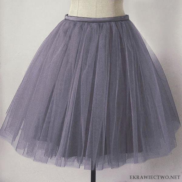

| Czy ktoś z Was szył taką spódnicę? Zastanawiam się ile potrzeba tiulu, spódnica ma dwie warstwy marszczeń  i jedną wierzchnią warstwę tiulu. Jest podobna do halki sukni ślubnych. Proszę o pomoc bo liczę i liczę.... ________________________________________________________ | |

| I zastanawiam się jeszcze czy wierzchnią spódnicę zrobić z koła czy zmarszczyć prostokątny kawał materiału... ________________________________________________________ | |
| Z koła lub półkoli. Wtedy nie pogrubi w talii.
 Tiule są różnej szerokości. Najlepiej pomierzyć /talię i długość spódnicy/, narysować, porównać z szerokością tiulu i obliczyć, ile trzeba. Tak "na dzień dobry" na taką ze zdjęcia, sięgającą poniżej kolan, zawołałabym że 6 metrów tiulu. Ania --- Ostatnio edytowane 2012-03-01 10:57:18 przez czeremcha --- ________________________________________________________ Arkę zbudowali amatorzy - Titanica zawodowcy.

| Dziękuję za szybką odpowiedź. Właśnie myślałam że 5 metrów to minimum. Będę teraz działać.

| Mam w planach uszycie podobnej spódnicy (załacznik) i zastanawiam sie czy lepiej nie wyciac materiału z koła ale o troche wiekszym obwodzie np zamiast 70cm 100cm? Ta spódnica ze zdjecia (szara) jest jednak troche pomarszczona w pasie a przy wycięciu koła z wiekszego obwodu można uniknac wszywania zamka... Ja właśnie stoje przed tym dylematem i nie wiem czy z wszytym zamkiem wygladałaby dobrze. Zastanawiam sie też ile  warstw tiulu użyc 2 czy 3? Prosze o pomoc  | |
| Świeżynek
| i jeszcze jedno, miekki tiul czy sztywny?   | |
| Czyli - spódnica na gumce? Nie bardzo to do mnie przemawia...
 Sztywny tiul - na pewno nie, nie będzie się ładnie układał. Raczej - średni w dwóch warstwach, ale spodnia warstwa spódnicy powinna być uszyta z materiału zdecydowanie trzymającego kształt. Ania ________________________________________________________ Arkę zbudowali amatorzy - Titanica zawodowcy.
| Moze tez być tak: Baza z obojetnie jakiego materiału wszyta na gładko bez marszczeń, na to warstwa tiulu sztywniejszego i dwie warstwy z tiulu mięciutkiego mogą byc z koła lub półkoli lekko zmarszczone do paska. Dla uzyskania bardziej sterczącej spódnicy może być jeszcze podszewka z wszytą od dołu falbanką z tiulu sztywniejszego.  | |

| Nie wiem jak bedzie wygladał zamek w tak obszernej spódnicy przy tylu warstwach dlatego wydaje mi sie że guma to dobre wyjscie...Szczerze mówiac nie spotkałam jeszcze średniego tiulu |
