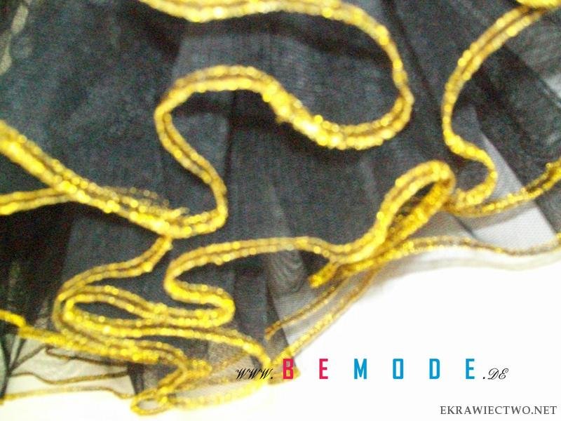

Co do wykończenia - tiul się nie strzępi i w zasadzie nie wymaga wykończenia. Doły wykańcza się albo po to, żeby tiul nie haczył rajstop, albo z powodów czysto dekoracyjnych. Możesz tiul wykończyć zwykłą maszyną podkładając go minimalnie /na 2-3 mm/ i przeszywając prostym ściegiem albo zygzakiem, możesz do tego użyć kontrastowej nici. Można skorzystać ze stopki do podłożeń, obszywając dół raz albo podwójnie. Ja najchętniej używałam do tego stopkę rolującą materiał i obszywałam tiul zygzakiem /czyli - robiłam rąbek/. Falbany cięłam z koła, a takie są niezwykle niewdzięczne do podkładania ![]() Ania ________________________________________________________
PRASOWANIE - a raczej potraktowanie tiulu parą z żelazka , natychmiast wraca do swojego poprzeniego stanu. Oczywiscie żelazko ustawione na syntetyk bo możemy zniszczyc tiul.

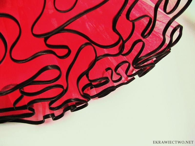

Szycie Pierwsza warstwa - pasek - ja zrobilam go z elastycznego tiulu 24 - 25cm szerokosci i dlugosć okolo140cm (jak szerokosć tkaniny) w to wszyta guma - tylko na zakladke. Jesli ma powstać tiulowa spodnica to trzeba to zrobic lepiej niz ja. Można użyć podszewki, tego samego tiulu , satyny, jesli halka ma być z organzy bo te wygladają szykownie to oczywiscie z organzy. druga warstwa - 5m pasek o szerokosci 20cm - przyszyty na pierwszy w szczypanki trzecia warstwa - 15m pasek o szerokosci 20cm - ilosc falbany decyduje o objetosci halki - moze być wiecej lub mniej. Jezeli kupicie np. 5 m tiulu to nie zszywajcie 5 m kawalkow w jedna calosć bo bedzie to widac - poprostu przyszywać dalej. Ja obrucilam overlokiem ostatnią warste ale jeszcze lepiej wyglada obszyta satynową lamowką. Można dostać juz stopki do obszywania lamowką - wychodzi rowniutko życze powodzenia Beata |

Ja szyję kilka jednocześnie, bo 8 sztuk z 20mb materiału o szerokości 160cm. Na pasek używam elastycznego tiulu. Wydaje mi się że optymalnie byłoby 5mb, wtedy ostatnia warstwa składałaby się tylko z 3 części. Jak kupisz miękki tiul to ostatnią warstwę możesz bardzo mocno zmarszczyć lub zrobić z dwoch warstw (przyszytych jeda na druga) Ja szyję z twardszego tiulu (30g/m)dlatego obrabiam doł aby nie drapał, z miękkiego tiulu - nie ma takiej konieczności bo nie drapie, ale z lamowka wyglada bardzo elegancko. pozdrowienia Beata |
