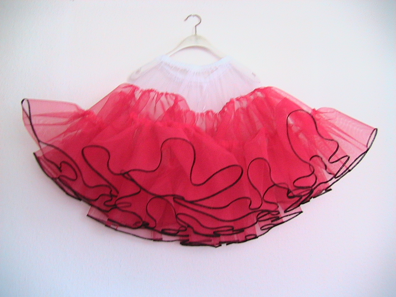

A ja mam pytanie odnośnie halki. Jak taką uszyć? Mogłabyś Beata102 napisać mniej więcej co z czym. Albo wrzucić schematyczny wykrój?
Też zastanawiam się jak taka halka jest uszyta. Czy kolejno doszywane paski tilu mają kształt prostokąta czy krojone są "z koła" (z lekkim łukiem). Jeśli idzie o wykończenie: na zwykłej maszynie pewnie warto dół obszyć lamówką? Niestety nie mam overlocka, żeby obrzucić mereżką.
Pozdrawiam Natalia |
