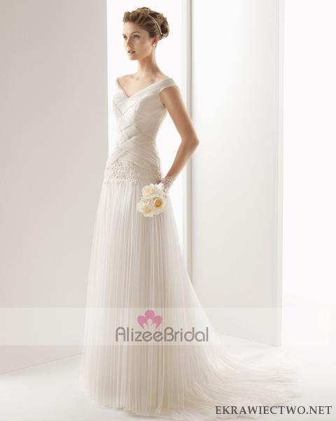

Zdjęcie numer 2 dół sukienki mięciutki tiul "welonówka" natomiast zdjęcie 1 i 3 wygląda mi na jakąś leciutką, zwiewna tkaninę może szyfon lub podobny delikatny, lejący materiał.
wszystkie 3 sukienki to tiul ;D piekne sa !!!! a czy moga mi panie powiedziec czy ogolnie trudno uszyc taka sukienke??????? dziekuje

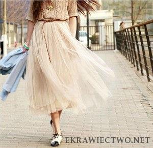

np taka - trudne byloby to do uszycia? bardzo czasochlonne? i z czego jest gora sukienki? jakas podszewka plus tiul czy z czego to moze byc???
Dzień dobry wszystkim, rozważam szycie znanej powszechnie tiulowej spódnicy (w długości midi) i tak, przeszukałam już forum na ten temat i sporo się dowiedziałam; m.in, że na taką spódnicę najlepszy jest tiul półsztywny. Jednak wybór kolorów wśród tiulów półsztywnych jest dość ubogi i stąd moje pytanie: czy połączenie w takiej spódnicy tiulu sztywnego (spód) i miękkiego (wierzch), oczywiście na podszewce, to dobry pomysł? Chodzi o uzyskanie odpowiedniej objętości spódnicy, a wydaje mi się, że sam delikatny, miękki tiul może po prostu oklapnąć. Może ktoś już próbował połączyć te dwa materiały i mógłby mi podpowiedzieć, czy to dobry pomysł, czy nie zaciągają i zahaczają się o siebie i spódnica dobrze się układa?

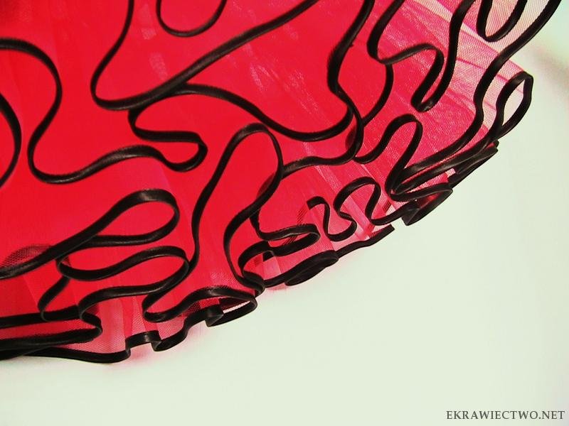

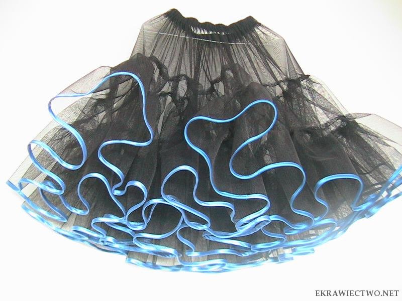

Witaj, roznych tiulow nie uzywalam, ale zaopatruje sie w tiul w polimexie - tam maja srednio tardy/miekki z ktorego szyje sie idealnie. Nie drapie ale nadaje objetosci i jest troche zwiewny ale u nich kupuje sie w ilosciach hurtowych. Jezeli jednakm uzyjesz roznych twardosci to zalecam obszycie tego twardego tasiemka satynowa albo przynajmniej podlozenie "na stopke", bo te twarde zachaczaja o wszystko.
takie halki szyje (moja strona) i uzywam tasmy 16mm co daje 8mm dekoracyjnej lamowki http://www.ebay.de/itm/Unterrock-Petticoat-in-weiss-mit-Satin-Volant-letzte-Stufe-ca-15m-Umfang-/111095004091?ssPageName=STRK:MESE:IT http://cgi.ebay.de/ws/eBayISAPI.dll?ViewItem&item=111097993909&ssPageName=STRK:MESE:IT szylam tez spodnice z twardego tiulu http://cgi.ebay.de/ws/eBayISAPI.dll?ViewItem&rd=1&item=121577224849 ale z relacje klientek sa skrajne od zachwytu do rozczarowania a sprzedalam sztuk 3.... Powodzenia Beata |

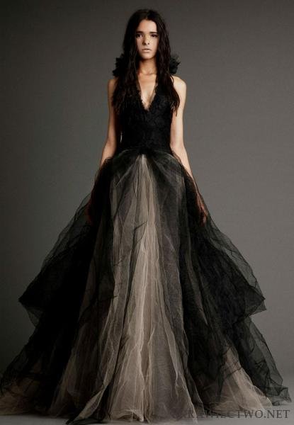

Dzień Dobry drogie Panie rozważam uszycie spódnicy asymetrycznej coś w stylu poniższych zdjęć proszę o podpowiedź z jakiego tiulu miękkiego czy welonowego, a może z siatki? z góry dziękuje za podpowiedzi
http://www.motex.net.pl/tiul-welonowy,c103.html http://www.motex.net.pl/tiul-jednostronnie-ciagliwy,c181.html http://www.motex.net.pl/siatka-elastyczna-tiul-elastyczny-tkaniny-lodz,id635.html --- Ostatnio edytowane 2018-02-07 11:47:49 przez szperaczekM --- |
suknia czarna jest z tiulu welonowego a te dwie pozostale wygladaja raczej na tiul bawelniany lub siatka/koronka
