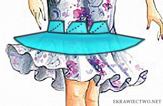

Odnosząc się z należytym szacunkiem do Twojego doświadczenia i wiedzy chciałbym jednak nadmienić, że mam pewne przesłanki by zauważyć, iż pomimo ogólnie poprawnej interpretacji, pewne szczegóły Twojego rozumowania również nie zgadzają mi się z moim postrzeganiem przedstawionego problemu
![]() ![]() No dobra - żarty, żartami (tak mi się spodobał Twój styl odpowiedzi - szczególnie "niezupełnie się z Tobą tutaj zgadzam") ![]() Nie widzę słówka tOp a tIp - czyli piszą nam o końcach, nie o górze. Przy czym falbana oczywiście ma dwa końce i nie upieram się, że może chodzić o "Twój", a nie mój koniec ![]() Dalej - innym znaczeniem dla słówka "folds" są właśnie marszczenia. W tym przypadku także nie dam się pokroić za to, którego użyto w naszym rozpatrywanym cytacie. Jednak nie widzę plis - dlatego obstawiam, jak wyżej. Po chwili zastanowienia (możliwe, że za krótkiej, biorąc pod uwagę późną porę ![]() "Suknia ma dużą falbanę i marszczenia zabezpieczone na końcach" Wcale to tłumaczenie mi się nie podoba - na pewno ktoś pomoże i poda mniej dosłowe. A teraz falbana specjalnie dla Ciebie wyprasowana - powstał pierścień. Rozcięty od wewnątrz i wywinięty do góry tworzy trapezy (upraszczam). Po przycięciu (po kropkach) otrzymamy trójkąty, które doskonale dadzą się wszyć w spódnicę. Trójkątów nie da się tak załamać, jak wskazuje wyrysowana linia u ich podstawy bez sfałdowań, ale też w spódnicy one się tak nie łamią. To tylko skrót pojęciowy w moim rysunku. Tak bym to konstruował. Możliwe, że czegoś nie widzę, ale to skoryguje ktoś z doświadczeniem. amatorskieSzycie - bardzo lubię z Tobą polemizować ![]() |

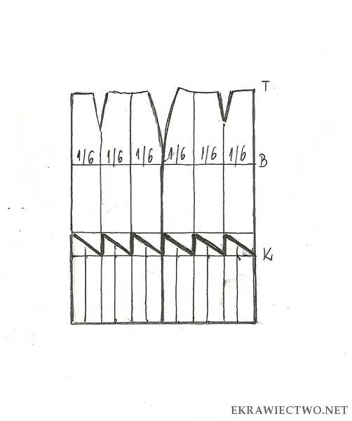

Możesz skorzystać z jednego sposobu na modelowanie tego typu falbany. To rzeczywiście jest forma falbany. Jeśli będziesz miała jakieś pytania odnośnie tematu - chętnie pomogę.
--- Ostatnio edytowane 2012-03-28 00:54:51 przez jolka68 --- |

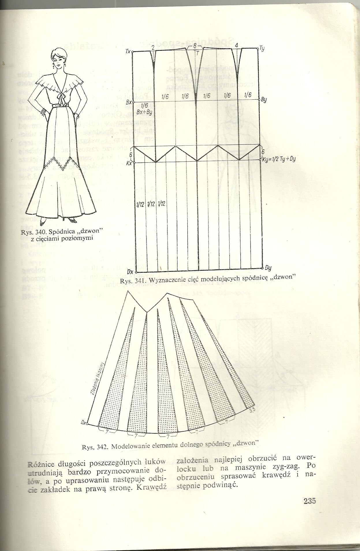

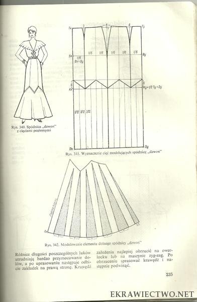

Wrzuciłam też rysunek na podstawie którego możesz wymodelować spódniczkę. Dolną część spódniczki przemodeluj tak jak przedstawiono to w książce. Odetnij od formy prostej spódniczki dolną część oznaczoną grubymi liniami. Zaznaczone cienkie linie porozcinaj( nie do końca górnej krawędzi formy) i porozsuwaj elementy na dole formy jak w książce. W zależności od odstępów powstanie Ci falbana - odległość 5cm powinna Ci wystarczyć ponieważ spódniczka kończy się wyżej niż modelowa spódnica "dzwon" i składa się z większej ilości elementów. Spróbuj zrobić papierową formę i jeżeli okaże się zbyt duża możesz ewentualnie zmniejsz po 1cm odległość pomiędzy elementami, aż osiągniesz pożądany efekt.
W przypadku tej spódniczki nie robisz żadnych cięć w górnej części formy. Ps.Widzę, że spódnica z Marfy jest przed kolano bądź równa z kolanem tak więc linie ze skośnymi cięciami przesuń na robionej formie o jakieś 10-15 cm wyżej, a długość falbany dopasuj sobie wg gustu myślę że jakieś 25-30cm wystarczy Jeszcze jedna ważna rzecz: rysunek to połowa spódniczki, ale drugą połowę musisz wymodelować osobno, ponieważ robiąc jej odbicie z przodu i z tyłu spódnicy element piramidek nie będzie regularnie powtarzany tylko będzie jej odbiciem. Ale do tego sama dojdziesz. Podczas krojenia rozłóż przód i tył na płasko i tak właśnie wycinaj wcięcia. --- Ostatnio edytowane 2012-03-28 08:48:56 przez jolka68 --- --- Ostatnio edytowane 2012-03-28 11:15:46 przez jolka68 --- |
