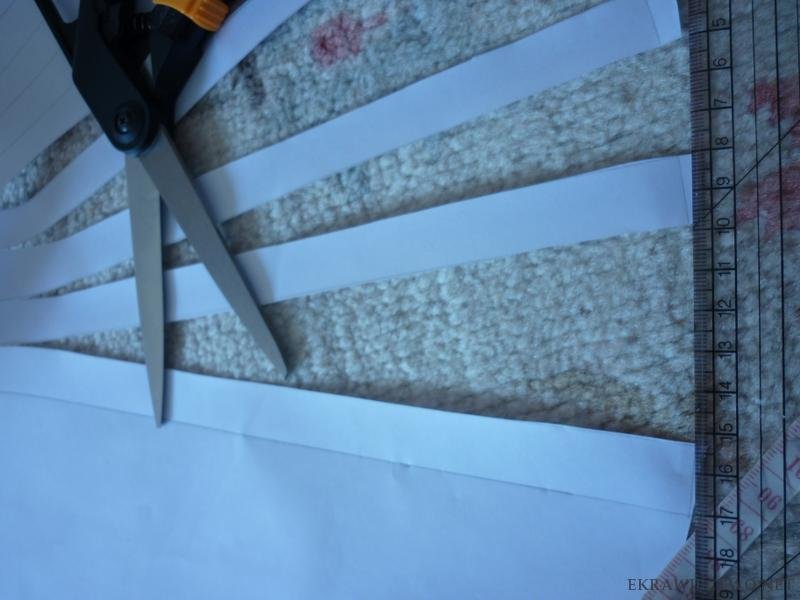

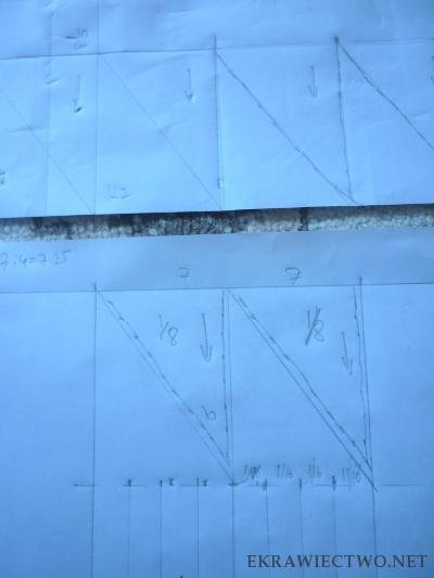

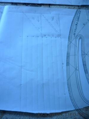

wstawiam zdjecia moich dotychczasowych dokonan w kroju i modelowaniu w/g wykroju podanego przez Jole powyzej:
wszelkie uwagi bardzo mile widziane. Co poprawiac?/zmienic?
Mam nadzieję, że obrazy się pokażą. Ostatni jest bez skalowania, chodziło mi o uchwycenie tych odległości od przeciętych części falbany.

Tok myślenia dobry. Skomplikowałaś sobie sama trochę pracę. "Ząbki", które zrobiłaś w formie lepiej będą wyglądały kiedy podzielisz połowę spódniczki na 6 części. Piszę że skomplikowałaś sobie trochę pracę przez dzielenie na więcej niż potrzeba części dołu spódniczki. Jeśli tylko trochę poczekasz to rozrysuję Ci ją sama i wrzucę zdjęcia na forum. Podaj mi tylko proszę swoje wymiary: talia biodra i długość spódniczki. Wtedy będę mogła Ci podać więcej szczegółów- być może bardziej klarownie to będziesz widziała

owszem. Na spódniczce z pierwowzoru jest 4 z przodu i 4 z tyłu czyli razem 8, a Ty zrobiłaś ich w sumie 16
Jolu -dziękuję, że zauważyłaś. Mi samej te części falban wydawały się jakieś takie "chude"; ale nie wiedziałam w czym rzecz. Wyrysuję to ponownie, ale już nie dzisiaj, bo nie dam rady.
