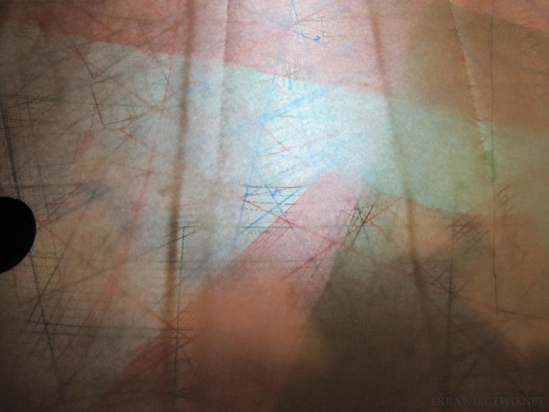

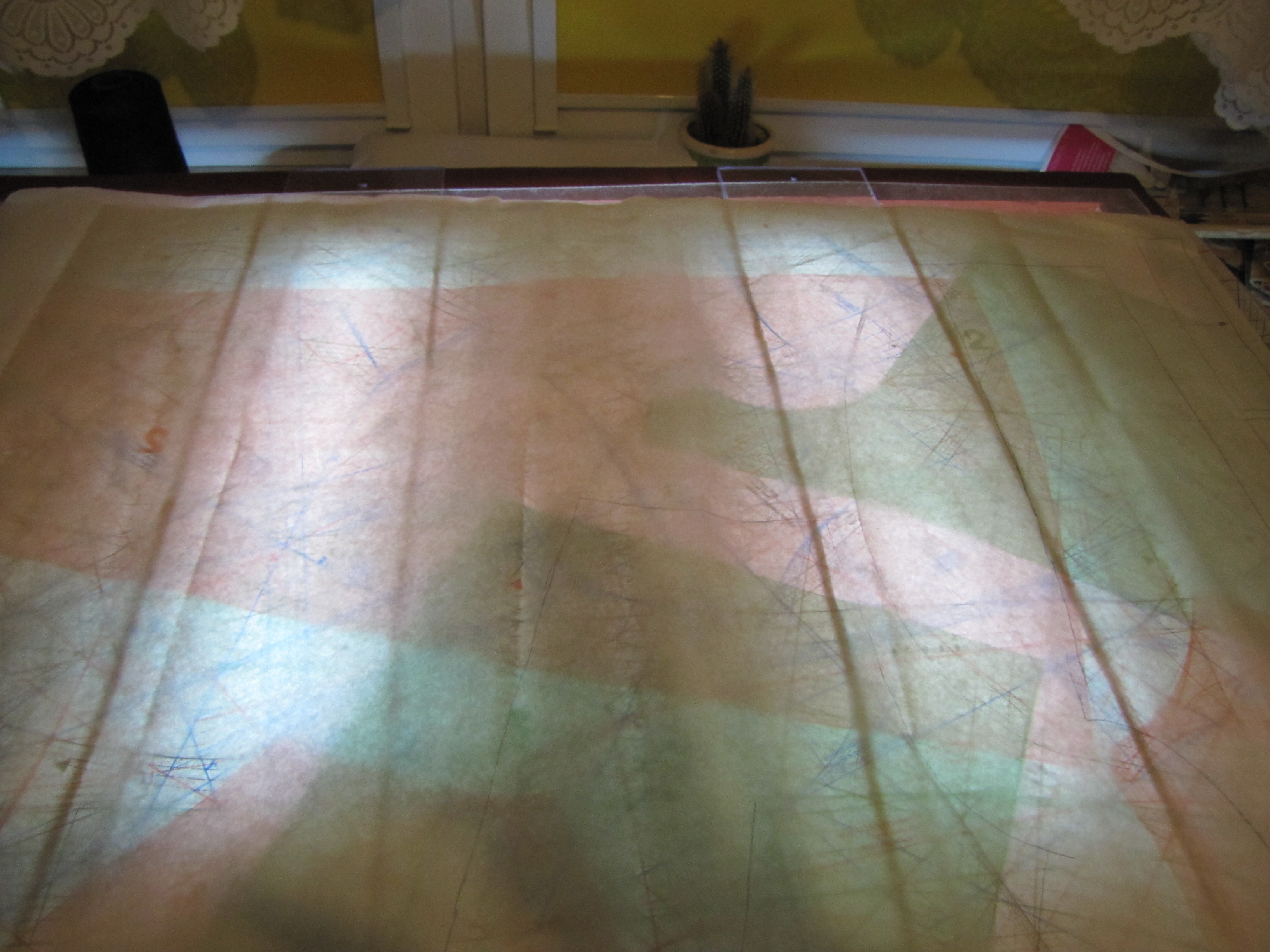

Mam mały problem z dokładnym przekalkowaniem formy z na pół-pergamin (możne kupiłam po prostu za gruby papier)
Jak wy sobie z tym radzicie ja mam pomysł żeby wziąć szybę i podświetlić ja od dołu wtedy będzie wyraźnie widać formę i nie będzie problemu ze zrobieniem formy. --- Ostatnio edytowane 2010-12-05 22:33:37 przez brzuch0 --- |
Faktycznie, trudno jest skopiować czerwone linie, a jeszcze trudniej - formy wypełnione różowawym kolorem. Poprawiam po prostu linie ciemnym pisakiem na arkuszach burdy przed kopiowaniem.
Podświetlany stół byłby idealny... Ania ________________________________________________________
Stół świetlny prawie gotowy. Jutro zamontowane zostaną świetlówki i jak już będzie wszystko gotowe pochwale się projektem mojego męża.
--- Ostatnio edytowane 2010-12-09 21:07:30 przez brzuch0 --- --- Ostatnio edytowane 2010-12-09 21:10:40 przez brzuch0 --- |
