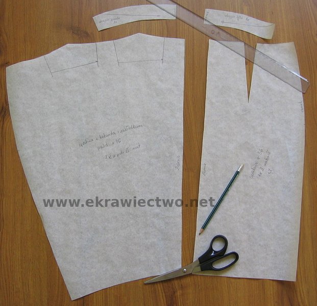

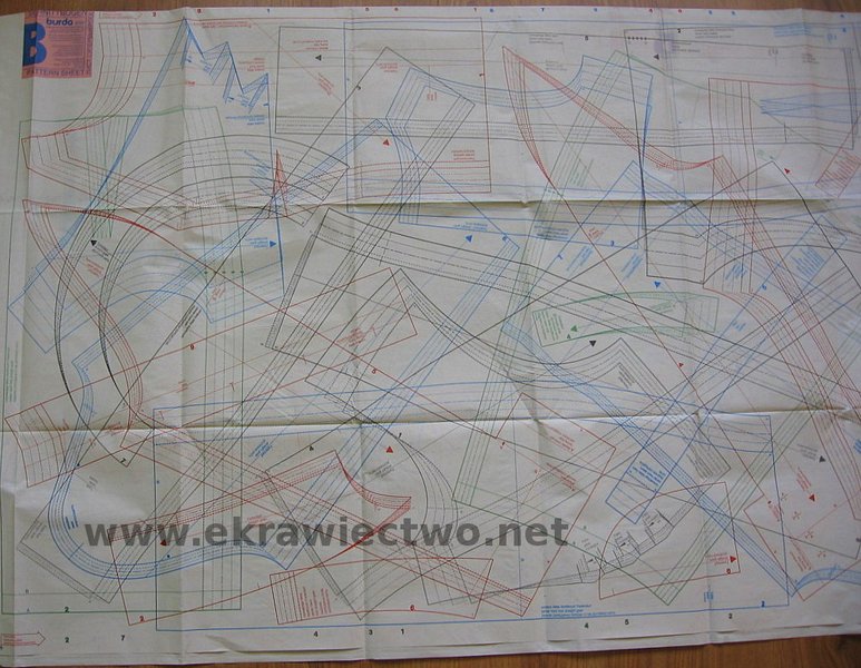

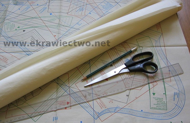

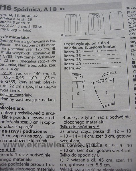

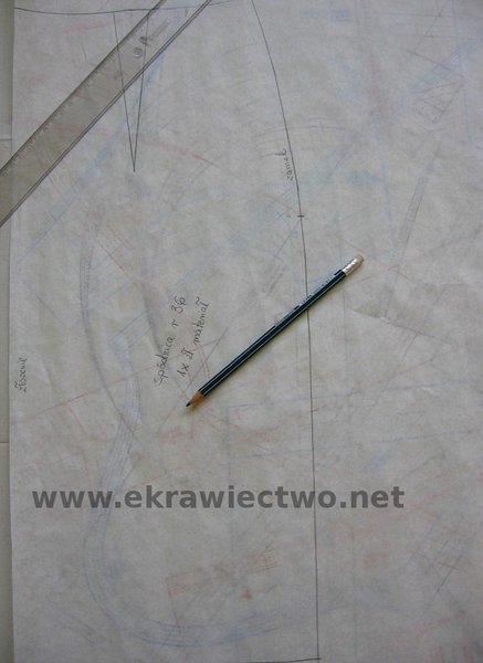

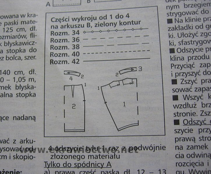

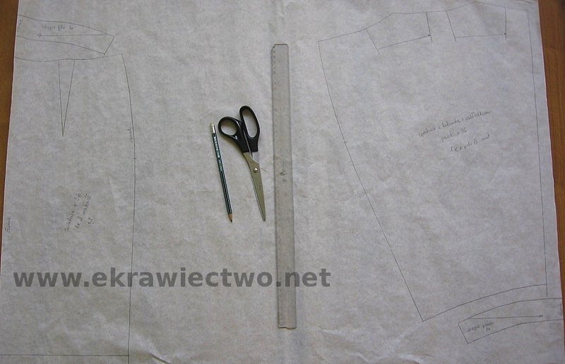

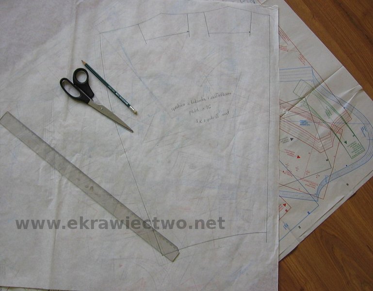

Panie i Panowie najłatwiej pisać w punktach ![]() 1. Wybierasz daną rzecz do uszycia. Szukasz jej w opisach na szarych stronach (patrz numer obok zdjęcia). 2. Teraz czytasz na jakim arkuszu znajduje się wykrój i szukasz oznaczenia z Twoim rozmiarem. Każdy rozmiar ma swój indywidualny "szlaczek" ![]() 3. Wyjmij wkładkę z wykrojami ze środka Burdy i odszukaj arkusz z oznaczeniem A,B,C,D,E,... itd. - taki na którym jest wykrój na daną rzecz. Na danym arkuszu znajdują się wszystkie potrzebne części wykroju. Z początku wygląda to strasznie ale jak się oczy przyzwyczają do "szlaczków" to spokojnie da się wyłowić poszczególne części wykroju ![]() 4. Do skopiowania wykroju będą potrzebne: półpergamin, ołówek (można też użyć radełka - jak kto woli), długa linijka, nożyczki. 5. W momencie dy odnajdziesz daną część przyłóż półpergamin (oszczędzaj miejsce na papierze, obracaj kartkę tak aby zmieścić na niej jak najwięcej), upewnij się, że widzisz linie swojego rozmiaru i obrysuj starannie formę. ________________________________________________________

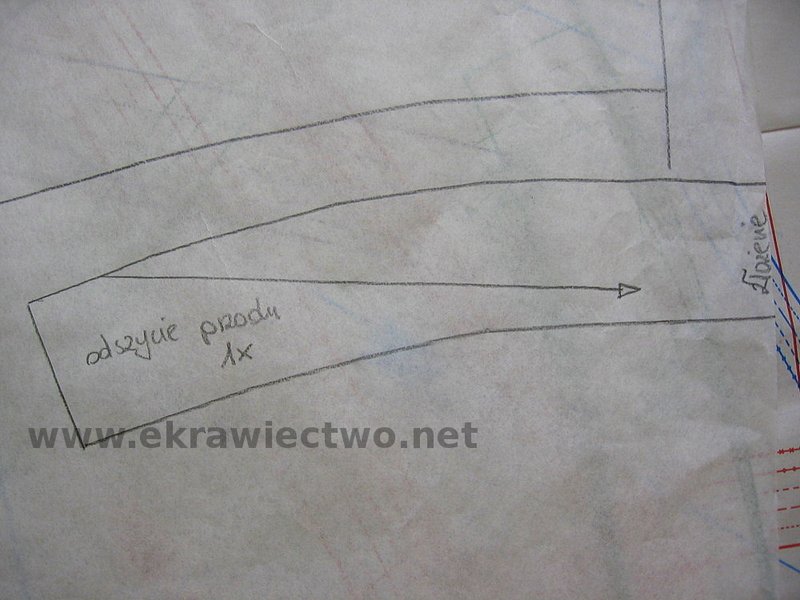

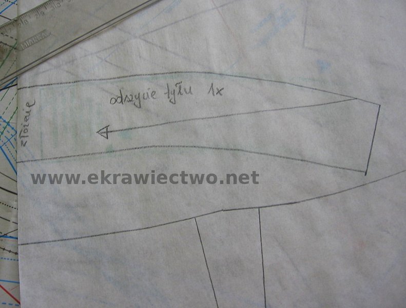

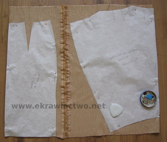

6. Gdy odrysujesz formę upewnij się, że skopiowałaś z wykroju WSZYSTKO co trzeba czyli np. zaszewki, zakładki, nitkę OSNOWY (to ta długa strzałka - o niej za chwilę) itd. Zerknij do opisu w Burdzie - na szkicach poszczególnych części wykroju są zaznaczone wszystkie oznaczenia. Jeśli dopiero zaczynasz przygodę z krawiectwem opisz dokładnie wykrój np. złożenie materiału, rozmiar, przód, tył, ile razy trzeba skroić dan część itd.

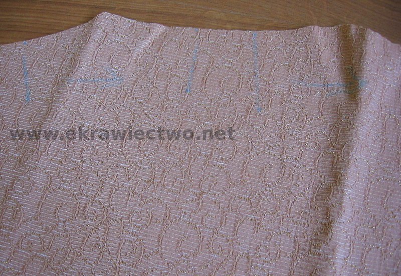

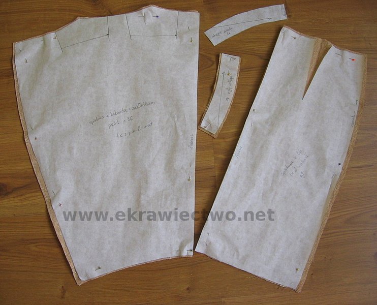

7. Na poszczególnych zdjęciach widać, że opisałam każdą część wykroju. To naprawdę ułatwia pracę ![]() ![]() ![]() 8. No i gotowe - wszystkie części wykroju mam skopiowane, opisane. Teraz możemy zabrać się za wycinanie. 9. Wykrój mojej spódniczki składał się z 4 części. ________________________________________________________

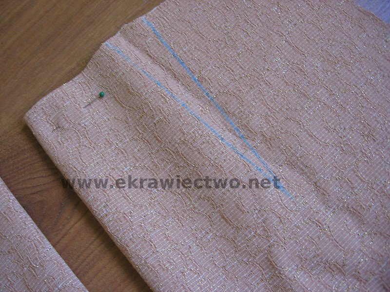

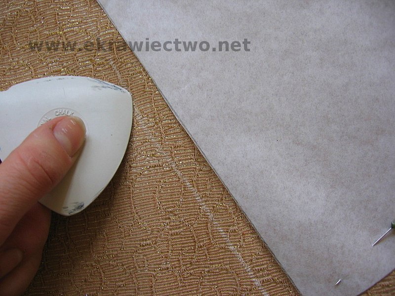

10. Spódniczka, którą szyłam pochłonęła sporo materiału - wszystko przez zakładki z przodu ![]() 11. Oszpilkuj dokładnie każdą część wykroju aby się nie przesuwała podczas krojenia. Możesz obrysować kredą krawiecką brzegi pozostawiając zapasy na szwy i podwinięcia. 12. Czas na krojenie. Absolutnie NIE WYCINAJ zaszewek! Widziałam już kiedyś takie "gwiazdy", które wycinały... Zaszewki się składa i zszywa ![]() ![]() 13. Teraz oznacz na poszczególnych, skrojonych już, częściach zaszewki, plisy, zakładki itd. Wszystko zależy od danego wykroju. No i zabieraj się za szycie ![]() Powodzenia! ________________________________________________________

Muszę się przyznać, że jestem tą "gwiadą", która wycina zakładki... Tak było na wykroju, więc tak zrobniłam. Ale obiecuję z ręką na sercu, że już więcej tak nie zrobię. Dużo się uczę dzięki temu formu ![]() |
Monko "gwiazdo" - Ty się uczysz, koleżanki z klasy na zajęciach z krawiectwa wycinały... szkoda gadać ![]() ![]() ________________________________________________________
