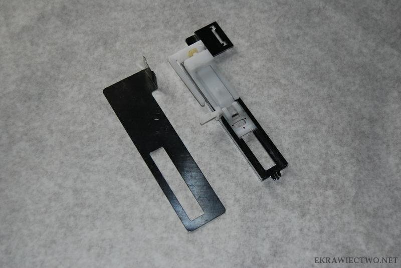

Dziurki. Napisałam kiedyś, że denerwuje mnie automat do dziurek, bo do cienkich materiałów potrzebna jest krótsza dziurka... Pani Ania znów nie odrobiła lekcji. Singer 9960 ma 13 dziurek na guziki, bo niektóre z nich parami różnią się szerokością - węższa dziurka tej samej długości do cienkich materiałów i szersza - do grubszych. I teraz to ma sens ![]() Regulacją długości ściegów można zmieniać gęstość obszycia dziurki. No i ma dziurkę - oczko do pasków i sposób na dziurkę obszywaną. Taką wykończoną pliskami, a nie zygzakiem. Instrukcję czytałam, od deski do deski, a jakże. Tylko bilobil się skończył... ![]() Skracałam mężowi spodnie z grubego jeansu i kretynka obcięłam o tyle, o ile miałam skrócić, bez dodatku na szwy ![]() ![]() Nawlekacz igieł współpracuje tylko z igłami Singera, więc jeśli mi się zepsuje - nie będę płakać. Póki co - na tyle widzę ![]() Obcinacz nici /wbudowany/ - bardzo sobie chwalę. Nie trzeba wyciągać dolnej nici, żeby zacząć szew, ani pociągać górnej - maszyna obcina tyle, żeby móc zacząć następny szew bez dotykania nici. A na początku podciągałam nitkę górną ![]() Wysoki wznios stopki miał już mój prościutki Brother, więc jestem przyzwyczajona ![]() Aha - maszyna zaczyna szyć wolno, potem przyspiesza, ale ma tę funkcje znacznie lepiej rozwiązaną niż "inna maszyna", która szyłam na zlocie ![]() Ania ________________________________________________________
A mój współpracował ze wszystkimi, tylko nie z 0,60. Ja go po prostu połamałam bo miałam jeszcze nie opanowaną przestrzeń w okolicach stopki. Ale można użyć np takiego antycznego Simanco. Dziurki też mnie trochę irytują bo maja ograniczoną długość, ale zawsze można wziąć Łucznika ![]() ________________________________________________________
Zdaje się, że żaden nawlekacz nie pracuje z igłami 60. ________________________________________________________
