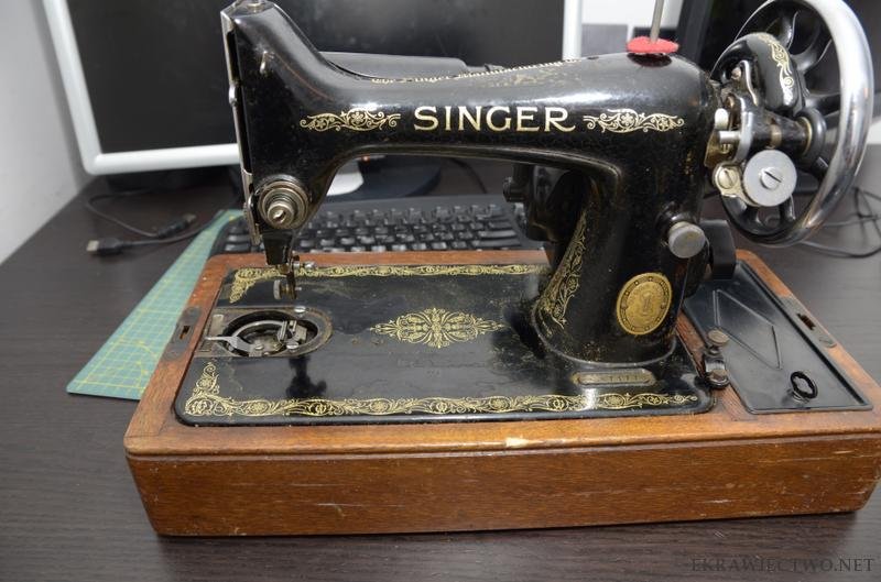

Jestem szczęśliwą posiadaczką Singera 99k-13 (przynajmniej tak mi się wydaje, bo trochę się różni od tego z instrukcji obsługi - np ma inny napinacz nici- bez cyferek - to chyba taki starszy model). Maszyna spod tego linku wygląda jak moja (tylko, że moja jest w walizce), http://thebalancingkiwi.blogspot.com/p/my-singer-sewing-machine-collection.html (pierwsza od góry). Z oryginalnym silnikiem Singera, tyle, że kupiłam ja bez pedała i wtyczki. Wydawało mi się, że to mały problem... ![]() ![]() ![]() Więc mąż pomógł i Pan z elektrycznego. Wszystko w końcu działa! Tyle, że coś chyba jest źle ustawione. Przy czyszczeniu porozkręcałam wszystko, co się bez większych problemów odkręcić dało. W tym bębenek na części pierwsze i napinacz nici. Bębenek ustawiłam wg pewnej zasady ze strony http://www.singersewinginfo.co.uk/tension/ tyle, że nie wiem, czy np za mocno nie szarpnęłam. Tak czy inaczej gdy szyję, maksymalna długość ściegu wydaje mi się za krótka- ma on max. 1,5 mm. Pierwsze próby wykonałam na flaneli - strasznie się marszczyło, ale jak zmniejszyłam nacisk stopki i trochę pokręciłam górnym napinaczem nici polepszyło się, przy czym nie jest idealnie. Może ktoś wie, czy ten model singera ma możliwość dłuższego ściegu? I w jakiej pozycji wyjściowej powinien być górny napinacz, o ile w ogóle da się to ustalić- jedyna informacja, jaką znalazłam to to, że fabrycznie jest ustawiony na średniej grubości materiały ![]() Gaduła ze mnie ![]() |

Dodaje zdjęcie mojej maszyny - stan przed czyszczeniem... |

![]() Co do modelu, to 15k ma naciągacz nici na "płytce czołowej" (nie wiem jak się fachowo nazywa). Z długości podstawy główki wynika, że to 99... Link do ciekawych materiałów: http://www.tfsr.org/publications/technical_information/sewing_machine_manual/ |
