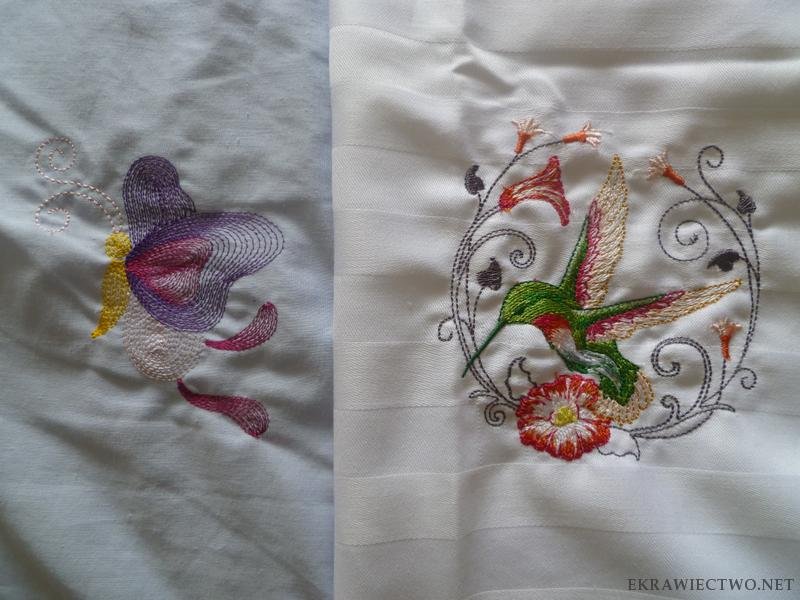

Jakies dwa lata temu na innym forum, "pomagalam" dziewczynie ktora tez chciala dostac fundusze na tego typu dzialalnosc. Jak sie skonczylo nie wiem, miala napisac albo do mnie , albo na forum, ale przestala sie odzywac i tu i tu. Podejrzewam, ze nic z tego nie wyszlo. A z mojego doswiadczniea: albo albo. Tzn. albo przerobki, albo monogramy i hafty. Albo ...dwie i wiecej maszyn.Dla czego: bo najprostrzy haft, to czas, przez ktory maszyna NIE szyje. W zalaczniku dwa hafty -pytanie ile zajely? Ciekawe czy ktos zgadnie. NB. szyte na Berninie, ktora w Polsce jest reklamowana jak o "profesjonalna" ;a faktycznie to jest maszyna dla hobbistow. Profesjonalne hafciarki -to nie "kombajny" wieloczynnosciowe, tylko wielo IGLOWE maszyny przemyslowe typu Tajima, JUki etc. Kosztuja od ok. 25000zl w gore.
