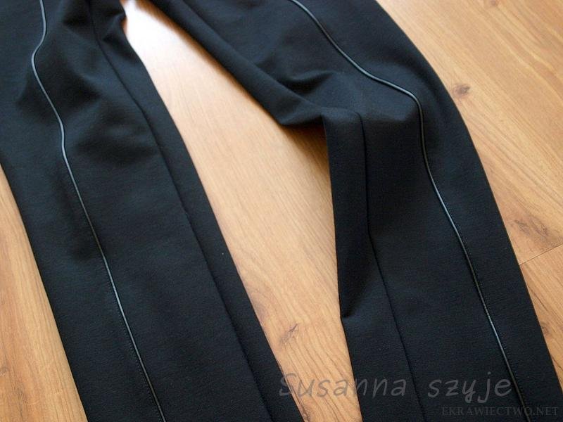

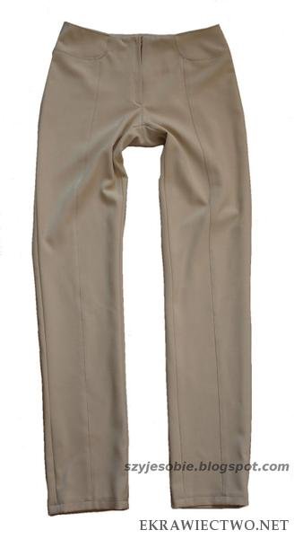

Zawsze jak szyję spodnie z Burdy (a uszyłam ich już sporo) to lewa nogawka w spodniach skręca się (mniej lub więcej). Nie wiem co robię źle ale zawsze przykładam wykrój zgodnie z nitką prostą i zawsze się skręca. Prawa nogawka jest OK - lewa jest skrętna To widać nawet na poniższych zdjęciach. Proszę o pomoc aby uniknąć w przyszłości takich "niespodzianek". ________________________________________________________

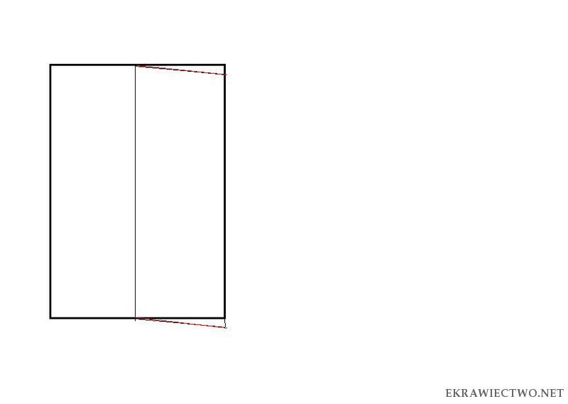

Tak tylko mi nie chodzi o wzór, moja tkanina miała wzór i dlatego zauważyłam w czym rzecz, chodzi o to że czasem sprzedawcy na łapu capu kroją a nie widzą że tkanina jest przeciągnięta, Ty masz złożoną równo i jakoś się uda i nie kręci się na złożeniu, ale "być może" nie twierdzę że tak być musi jest od złożenia środka pod spodem tkaniny jest lekki skos i to wystarczy żeby nogawka się kręciła. Trzeba by rozłożyć całą tkaninę i sprawdzić jak się układa,przeważnie po rozłożeniu tkaniny ona wygląda z jednej strony tak jak na załączonym obrazku ( czerwone linie) ale tylko jak kupujemy i jest jej jeszcze dużo na wałku, czym mniej zostało tkaniny na wałku tym mniejszy skos. Może powód jest inny, ale ja od tamtego czasu bardzo zwracam uwagę na to czy tkanina została ucięta właściwie przez sprzedawcę. ________________________________________________________
